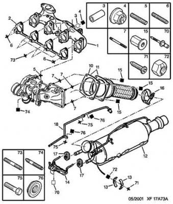

Dany Опубликовано 19 августа, 2010 Жалоба Поделиться Опубликовано 19 августа, 2010 А вот такой вопросик...Делал 2 раза регенирацию и не помогло. Хотел снять сам фап и занести на мойку помыть, но оказывается что он у меня неразборный.Машинка 307 хди 2.0 2002г.Подскажите как промыть неразборный и промывается ли он вообще. На приложеной картинке он самый. Ссылка на комментарий Поделиться на другие сайты Поделиться
Raptor Опубликовано 20 августа, 2010 Жалоба Поделиться Опубликовано 20 августа, 2010 а ты под машину залезь и проверь неразборность. что-то мне подсказывает, что из-под машины увидишь, как его разобрать. Ссылка на комментарий Поделиться на другие сайты Поделиться
Модератор Citrin Опубликовано 20 августа, 2010 Модератор Жалоба Поделиться Опубликовано 20 августа, 2010 Засовываем штангу керхера в дырку и так и моем Ссылка на комментарий Поделиться на другие сайты Поделиться
Dany Опубликовано 20 августа, 2010 Жалоба Поделиться Опубликовано 20 августа, 2010 Raptor - лазил и он неразборный, какбы сварен из двух половин (заводская сварка) между ними датчик вварен какойто. Citrin - просто я так понял что одна половина в нём катализатор а вторая фап (в разборном) вот и думал как это промыть получитя два сразу. Спасибо всем за участие. Ссылка на комментарий Поделиться на другие сайты Поделиться
