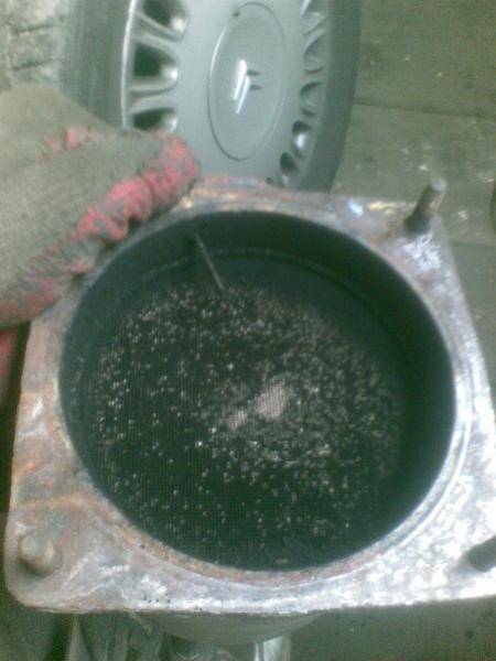

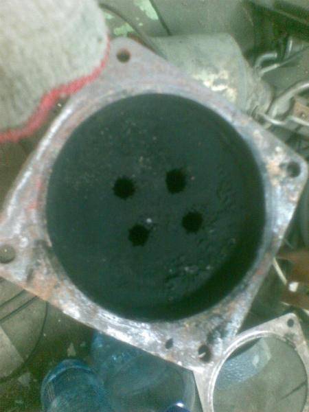

Yraz Опубликовано 28 августа, 2013 Жалоба Поделиться Опубликовано 28 августа, 2013 турбу при мне разобрали, была сухая с холодной стороны и немного влажная с горячей. Сказали что из-за нее так гнать не будет. Спросили сразу же про состояние фап. А вот что увидел когда располовинил банки. 1- катализатор, 2 - сам фапвот так предыдущему хозяину удалили фап. я б им мозги удалил, если они конечно есть. Ссылка на комментарий Поделиться на другие сайты Поделиться
Модератор Citrin Опубликовано 28 августа, 2013 Модератор Жалоба Поделиться Опубликовано 28 августа, 2013 Обычная картина.Нужно просто программно перепрошить и все. Другого варианта НЕТ Ссылка на комментарий Поделиться на другие сайты Поделиться
alex162 Опубликовано 28 августа, 2013 Жалоба Поделиться Опубликовано 28 августа, 2013 И выбить нормально...а то это фуфло будет поддавливать на картерку... Ссылка на комментарий Поделиться на другие сайты Поделиться
