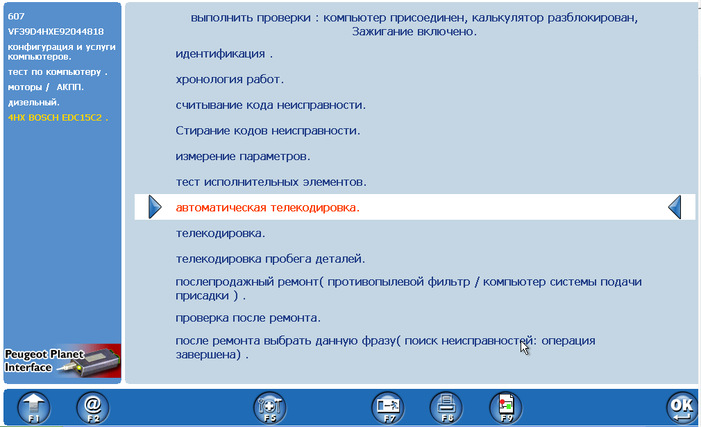

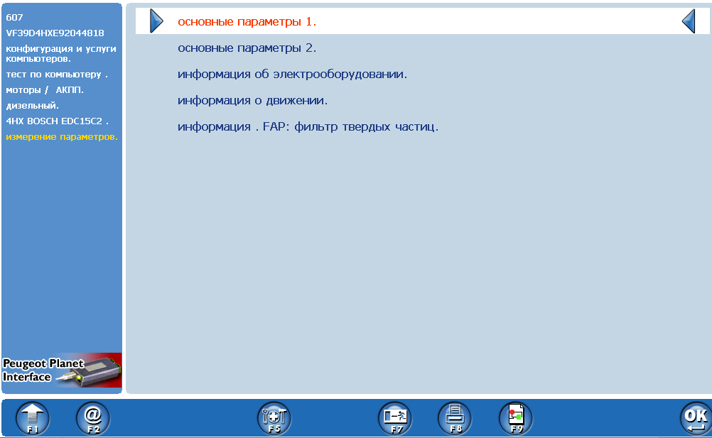

AlexxSys Опубликовано 13 августа, 2016 Жалоба Поделиться Опубликовано 13 августа, 2016 Добрый день.Можете подсказать как построить графики в PP2000 и сохранить, нигде не могу найти нужные пункты ? Машина Peugeot 607 2.2 HDI, Diagbox (который точно строит графики) к ней не подключается. Данные необходимо для VTS Agent, хочу туда импортировать для оценки и последующего разбора. PP2000 версии 25.01, вот скриншоты с ECU двигателя, и меню измерение параметров, никакого графического измерения параметров нет. Ссылка на комментарий Поделиться на другие сайты Поделиться
Модератор Citrin Опубликовано 13 августа, 2016 Модератор Жалоба Поделиться Опубликовано 13 августа, 2016 Для 607 в РР2000 никогда графиков и не было. Лексией через С5 пробуйте Ссылка на комментарий Поделиться на другие сайты Поделиться
AlexxSys Опубликовано 13 августа, 2016 Жалоба Поделиться Опубликовано 13 августа, 2016 Вот блин, спасибо, завтра попробую. А сохранение в файл VTS возможно только через режим графиков, больше никак ? Ссылка на комментарий Поделиться на другие сайты Поделиться

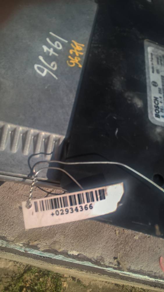

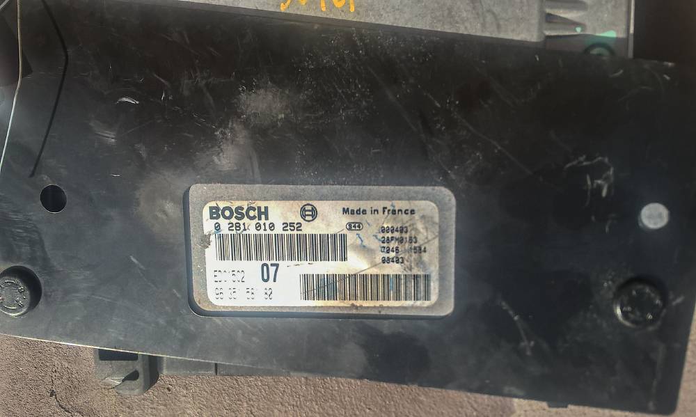

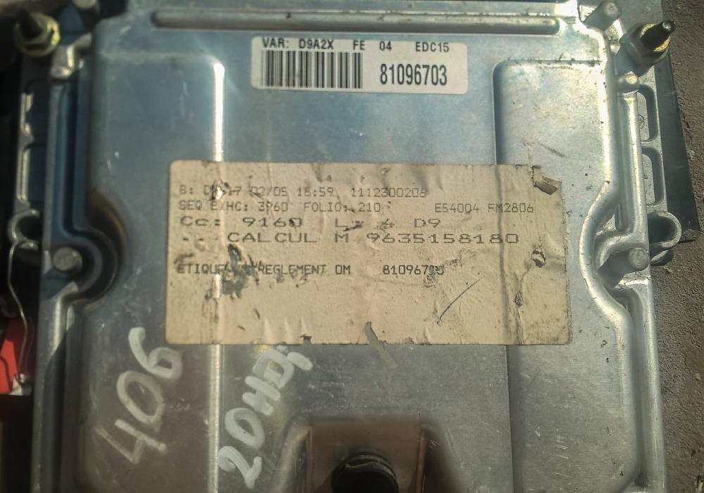

zag Опубликовано 23 августа, 2016 Жалоба Поделиться Опубликовано 23 августа, 2016 Снова я с соседом))) В общем нашел он в ЭБУ какую то отгнившую ножку. Долго не думая поехал, купил другой блок. Машина естественно не завелась)) Можно ли слить прошивку из родного блока и залить в купленный, той же галлетто? Или нужно делать купленный блок новым и привязывать к БСИ и ключам? И сколько будет по деньгам, если обратиться к специалистам? Ссылка на комментарий Поделиться на другие сайты Поделиться
Foblas Опубликовано 23 августа, 2016 Жалоба Поделиться Опубликовано 23 августа, 2016 галеттой нет. нет у нее доступа туда где лежат данные иммо. О каком блоке идет речь? Ссылка на комментарий Поделиться на другие сайты Поделиться
zag Опубликовано 23 августа, 2016 Жалоба Поделиться Опубликовано 23 августа, 2016 Моторном. Если про марку- то не знаю, еще не видел. Ссылка на комментарий Поделиться на другие сайты Поделиться
Foblas Опубликовано 23 августа, 2016 Жалоба Поделиться Опубликовано 23 августа, 2016 Ну так посмотрите, а потом спрашивайте. для начала можно было бы машину с годом выпуска и мотором указать. Ссылка на комментарий Поделиться на другие сайты Поделиться
zag Опубликовано 23 августа, 2016 Жалоба Поделиться Опубликовано 23 августа, 2016 пришлось к нему в гараж лезть.. и какая то бирка Ссылка на комментарий Поделиться на другие сайты Поделиться
Foblas Опубликовано 23 августа, 2016 Жалоба Поделиться Опубликовано 23 августа, 2016 вариантов масса, иммо выключить, сделать клон, обнулить и привязать заново. Ссылка на комментарий Поделиться на другие сайты Поделиться
