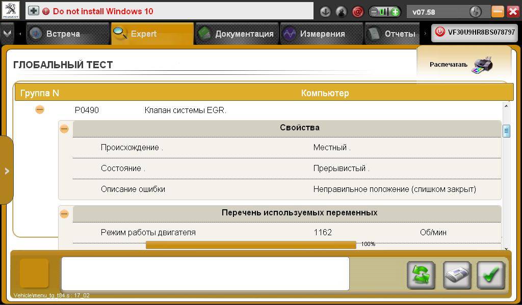

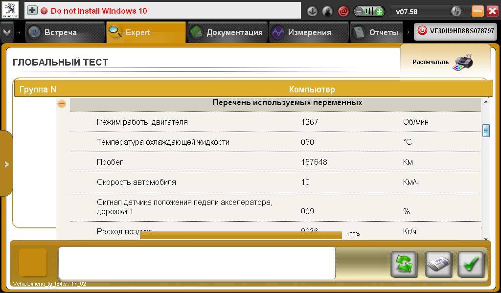

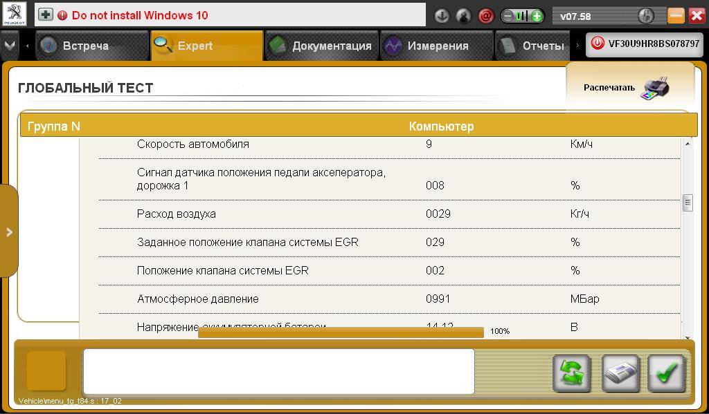

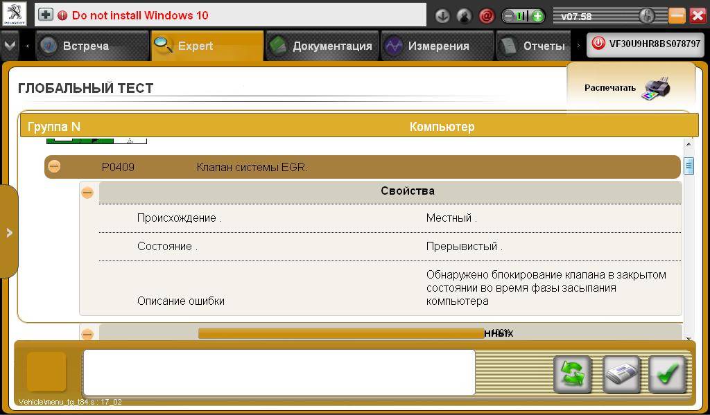

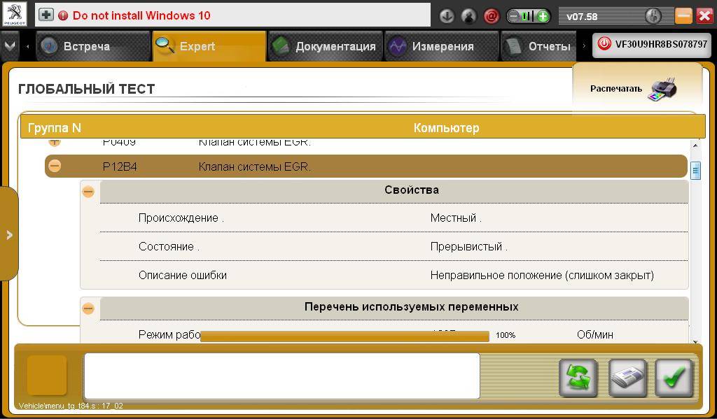

zag Опубликовано 12 мая, 2016 Жалоба Поделиться Опубликовано 12 мая, 2016 Здравствуйте! Есть вопрос... Появились ошибки: После удаления - 1400 км., нормально, нету пока. 1: Следует ли снять клапан и помыть / почистить? Ссылка на комментарий Поделиться на другие сайты Поделиться

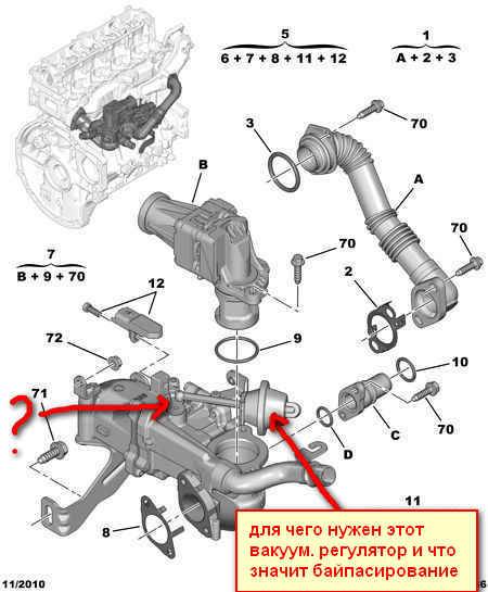

zag Опубликовано 14 мая, 2016 Жалоба Поделиться Опубликовано 14 мая, 2016 Еще вопрос назрел. Снял, помыл клапан ЕГР. В севисбоксе написано: ВНИМАНИЕ : Выполнить операции, необходимые после присоединения аккумуляторной батареи. Присоединить сервисную аккумуляторную батарею . Выполнить настройку клапана рециркуляции отработавших газов с электроприводом (2) ; С помощью диагностического прибора . Но как это делается -- не написано. Может кто подскажет? И еще Ссылка на комментарий Поделиться на другие сайты Поделиться

Модератор Citrin Опубликовано 14 мая, 2016 Модератор Жалоба Поделиться Опубликовано 14 мая, 2016 Еще вопрос назрел. Снял, помыл клапан ЕГР. В севисбоксе написано: ВНИМАНИЕ : Выполнить операции, необходимые после присоединения аккумуляторной батареи. Присоединить сервисную аккумуляторную батарею . Выполнить настройку клапана рециркуляции отработавших газов с электроприводом (2) ; С помощью диагностического прибора . Но как это делается -- не написано. Может кто подскажет? И еще модуль егр.jpg Это перепускная заслонка теплообменника ЕГР. Ссылка на комментарий Поделиться на другие сайты Поделиться

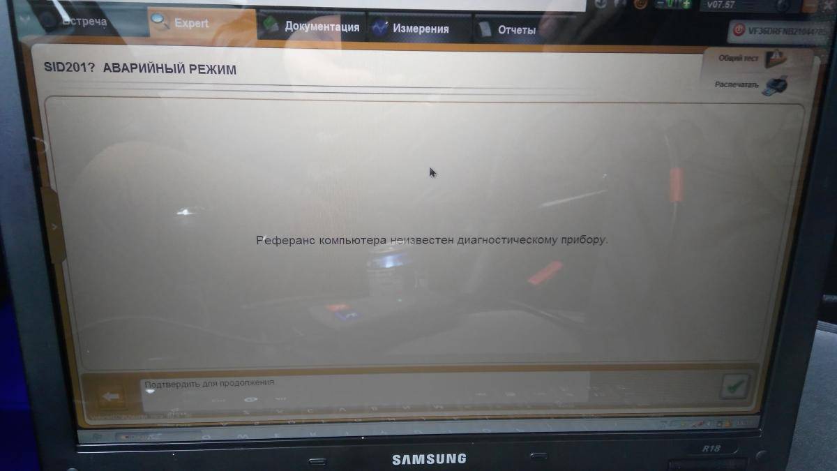

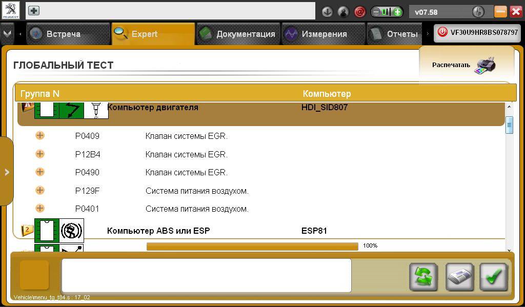

evgenii33 Опубликовано 15 мая, 2016 Жалоба Поделиться Опубликовано 15 мая, 2016 Сегодня выяснилась проблема. Сканер видит все блоки кроме двух. Впрыск- пишет компьютер неизвестен. И АBS ESP также компьютер неизвестен. Сегодня подключили другую Лексию через другой ноут- всё прекрасно видит эти блоки. В чём может быть проблема в самом сканере или в программе на ноуте? Если в сканере как это вылечить? Ссылка на комментарий Поделиться на другие сайты Поделиться

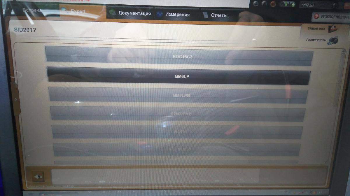

evgenii33 Опубликовано 16 мая, 2016 Жалоба Поделиться Опубликовано 16 мая, 2016 Вот как видит он блоки. При дальнейшем переходе на впрыск вот что он запрашивает.Хотя Foblasa прибор он сразу его определил как ММ6LP А когда выбираешь именно MM6LP, то выдаёт вот что Ссылка на комментарий Поделиться на другие сайты Поделиться
