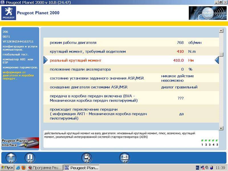

и на оборотах крутящий момент на месте:
410н.м. на 1.6Hdi что на холостых, что на 2 тысячах???? офигеть дайте два. :blink: , в нем помоему максbмум 260. Изменено пользователем DRAGON Brest

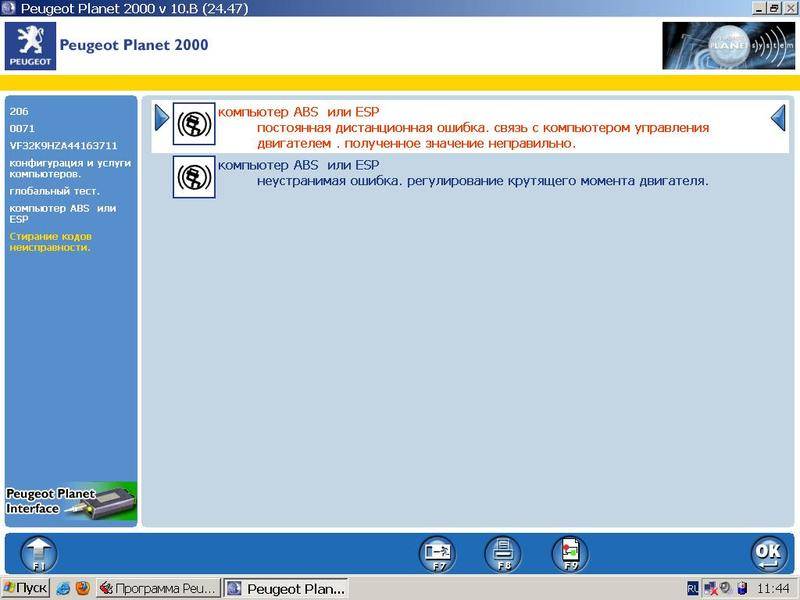

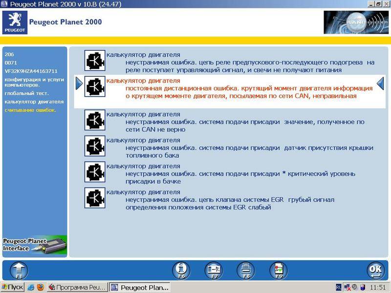

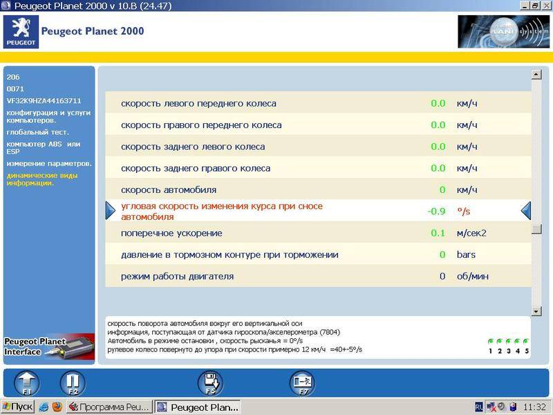

с другими ошибками ,примерно знаю как бороться, вот как мозги считают крутящий момент,по каким датчикам ...2 года назад,поменял колёса(были 205/45/16,поставил 195/55/15) и при выезде с мастерской загорелся ESP,мастер сказал что ничего страшного,само погаснет.не погасло...через время заметил что рывок стал слабоват. сейчас без работы,решил поковыряться. может датчики колёс ???хотя снизу смотрел - всё красиво...
