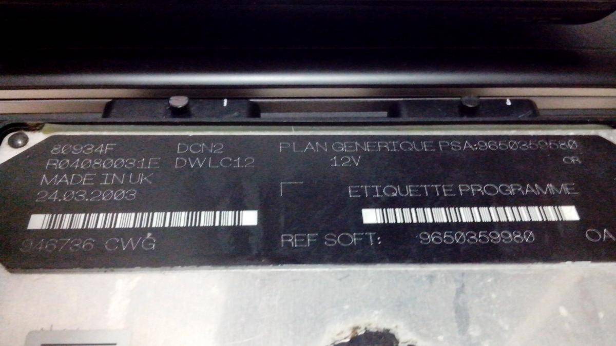

В телекодировке БСИ включил пункт Использование кода DCN2 поставил вместо нет пункт ДА! Машину завел но чтоб изменения вступили в силу вводил код 03114! раньше я этого не делал!

Вссем доброго дня! машинка моя поехала ураааа! Всем огромное спасибо за понимание и терпение меня на этом форуме! Отдельная благодарочка "ПАТРОЛЬ" за подсказки и понимание! обошлось все включением в телекодировке DCN2 кодировки двигателя! но ипосле заводки двигла ничего не работало, но сегодня собрался ехать к челу у которого есть программатор, и после проезда 3-5 км все активировалось и вышло с энергосберегающего режима! сбился сервисный интервал пробега масла.
