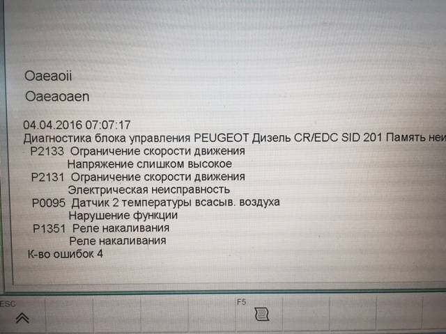

olegoch Опубликовано 4 апреля, 2016 Жалоба Поделиться Опубликовано 4 апреля, 2016 проверили сегодня давление в норме ошибка по реле есть, но если подкидывать лампочку паралельно свечам, видно что срабатывает и новая ошибка на мап сенсор Ссылка на комментарий Поделиться на другие сайты Поделиться

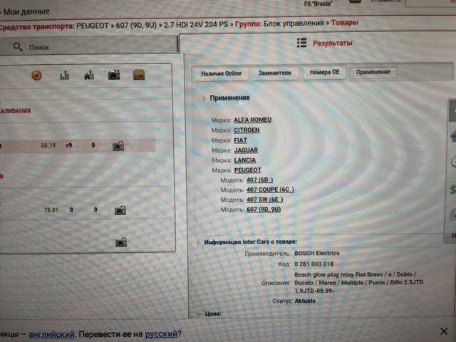

olegoch Опубликовано 4 апреля, 2016 Жалоба Поделиться Опубликовано 4 апреля, 2016 Реле определяет сопротивление нагрузки. Если оно отличается от запрограммированного, будет ошибка в памяти. Может там реле от 2,2 и ошибку выдаёт по короткому на массу? 0 281 003 018 это номер реле бош, оно имеет 6 выходов на свечи , но оно же ставится на (1.9 JTD (839AXI1A) 1.9 JTD 2.4 JTD (839AXL1A) 2.4 JTD) на 4-х и 5 цилиндрованые двигатели альфы Ссылка на комментарий Поделиться на другие сайты Поделиться

Димыч. Опубликовано 4 апреля, 2016 Жалоба Поделиться Опубликовано 4 апреля, 2016 Хорошо бы полное точное описание ошибки или её номер. Ссылка на комментарий Поделиться на другие сайты Поделиться
olegoch Опубликовано 4 апреля, 2016 Жалоба Поделиться Опубликовано 4 апреля, 2016 Хорошо бы полное точное описание ошибки или её номер. р1351 реле накаливания если мне память не изменяет бош, делфи, рр2000 пишут ошибку одинакова Ссылка на комментарий Поделиться на другие сайты Поделиться
MEXXX Опубликовано 4 апреля, 2016 Жалоба Поделиться Опубликовано 4 апреля, 2016 у меня и стояло на 2.7 и стоит после замен на 2.7 Это реле только на 2,7 (я имею ввиду 607) Ссылка на комментарий Поделиться на другие сайты Поделиться
olegoch Опубликовано 4 апреля, 2016 Жалоба Поделиться Опубликовано 4 апреля, 2016 у меня и стояло на 2.7 и стоит после замен на 2.7 Это реле только на 2,7 (я имею ввиду 607)Оно ко многим маркам подходит Ссылка на комментарий Поделиться на другие сайты Поделиться
Димыч. Опубликовано 4 апреля, 2016 Жалоба Поделиться Опубликовано 4 апреля, 2016 По ошибке р1351, если напряжение на свечи приходит, то это только проблема со свечами. Это ошибка по перегоревшей свече или свечам. Сопротивление Беру 045 1,2 ома. Оригинальная свеча идёт с номером 5960.F8 и имеет сопротивление 0,6 ом. Можно посчитать, что реле "думает" что работает только три свечи. Ссылка на комментарий Поделиться на другие сайты Поделиться
