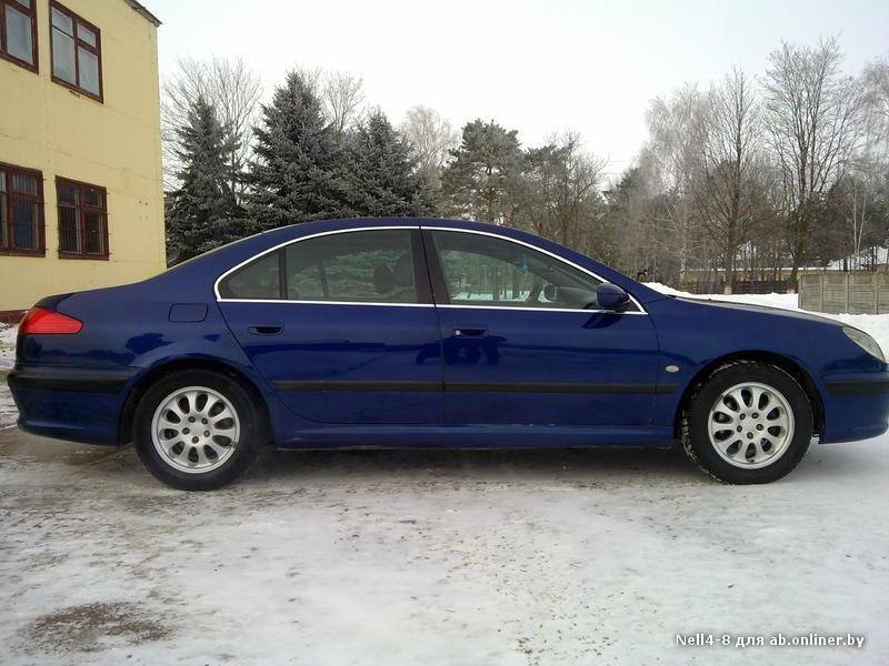

http://h.a.d-cd.net/7c0428s-960.jpg вот так должно быть, и ничего цеплять и тереть не будет B)
нет простовок, все родное по правой стороне
меххх имел ввиду что трет по ширине, у меня тоже подтирает. там в под арочной защите правого заднего колеса выпуклость (для шланга отвода воздуха из бака, если я не ошибаюсь, вычитал здесь на форуме). А вот на фотографии зад как то приподнят? Чей автос на фото?

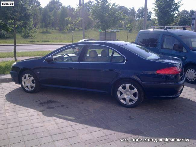

мне 19 очень нравятся - https://f-a.d-cd.net/a18a2e8s-960.jpg
:hy: интересная у вас логика получается, если машина на 18 колёсах с большой резиной то сразу некрасиво)))
а многие ли знают. что высота колеса, а иммено его размерность в плоскости идентична так вами любимой 225\60R16?
по сравнению с заводским на 21 мм (3.2%) выше
