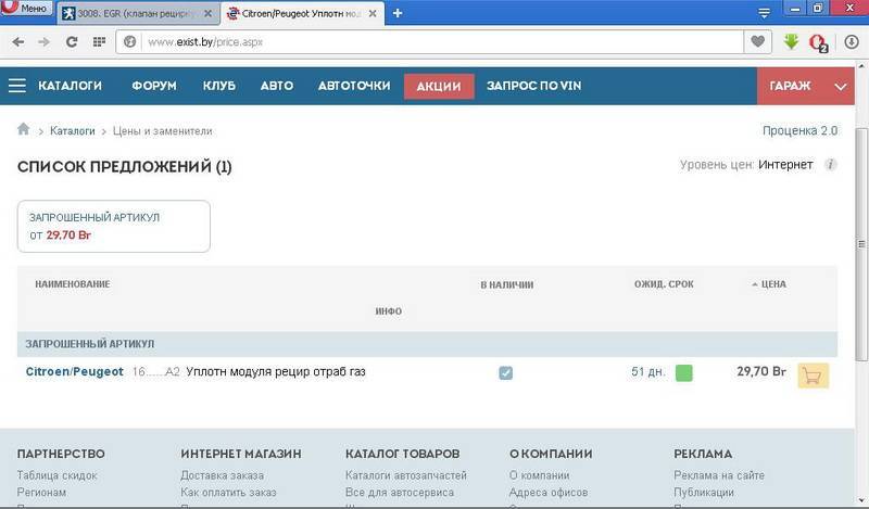

zag Опубликовано 13 мая, 2016 Жалоба Поделиться Опубликовано 13 мая, 2016 (изменено) Стала периодически выскакивать ошибка ЕСП. Подключил ДБ и понял что ошибка по ЕСП вылазит в комплекте с ошибками по ЕГР. Спрашивал тут: http://peugeot-club.by/board/topic/8916-vladeltcy-pp2000-lexia-i-diagbox-obmen-opytom/page-73#entry687284 но никто не отозвался. Значит "спасение утопающих -- дело рук самих утопающих"))) Потому, снимаем клапан ЕГР на DV6C. Как снять крышку воздушного фильтра есть в отчетах. Дальше: потом берем очиститель карбюратора и моем, моем, моем. У меня клапан вдавился только упором в тиски и давлением всего моего веса. Вымытый и легко работающий клапан собираем и ставим на место. Положено заменить Уплотнительное кольцо 1627.A2 , но на сайте ПЕЖО, в поиске запчастей, его нет на складе, а у эксиста ждать 18 дней. Да и цена в 300 тыр... я не менял, в общем. Все собираем в обратном порядке, ничего не забывая. Да, под корпусом фильтра, справа, перетираются провода, кто то уже об этом писал. Сразу обратите внимание и заизолируйте! В продолжение темы. После чистки клапана, при просыпании авто, стали слышны щелчки в раионе клапана ЕГР. Цитата из сервисбокса: ВНИМАНИЕ : Выполнить операции, необходимые после присоединения аккумуляторной батареи. Присоединить сервисную аккумуляторную батарею . Выполнить настройку клапана рециркуляции отработавших газов с электроприводом (2) ; С помощью диагностического прибора . Как выполнить настройку -- точно пока не знаю, может гуру диагностики помогут))) , но сделал так: ДБ , шаги:1 глобальный тест 2 компьютер двигателя 3 ремонт 4 пакет ремонт 5 замена клапана ЕГР Комп попросил вкл./выкл. зажигание и написал "активация выполнена" Щелчки прекратились, пока...) кто дочитал до конца -- бонус))) клапан ЕГР 3008.pdf корп. воздушн. ф.pdf проверка ЕГР 3008.pdf Изменено 3 ноября, 2017 пользователем DJ BASS john suhr, Olegator и MikeS_2016 3 Ссылка на комментарий Поделиться на другие сайты Поделиться

Tuk Опубликовано 21 февраля, 2017 Жалоба Поделиться Опубликовано 21 февраля, 2017 zag писал: ......."Уплотнительное кольцо 1627.A2 , но на сайте ПЕЖО, в поиске запчастей, его нет на складе, а у эксиста ждать 18 дней. Да и цена в 300 тыр... я не менял, в общем"....... Господа, предстоит точно такая операция, уплотнительного кольца 1627.A2 нигде не нашёл, может быть кто-нибудь замерял размеры этого уплотнительного кольца? Сечение кольца обычное круглое? Может быть можно купить аналог? Ссылка на комментарий Поделиться на другие сайты Поделиться
zag Опубликовано 21 февраля, 2017 Автор Жалоба Поделиться Опубликовано 21 февраля, 2017 какое оно там, уже не помню( Но судя по цене - не простая резинка. Хотя... Ссылка на комментарий Поделиться на другие сайты Поделиться
Tuk Опубликовано 22 февраля, 2017 Жалоба Поделиться Опубликовано 22 февраля, 2017 Сейчас с ценами на всякие мелочи совсем непонятки. Я в 2016 году искал уплотнитель на патрубок который идёт от воздушного фильтра на турбину,на жданах у одного продавца колечко стоило 100 000 рублей больше ниукого небыло,пришлось брать. Ссылка на комментарий Поделиться на другие сайты Поделиться

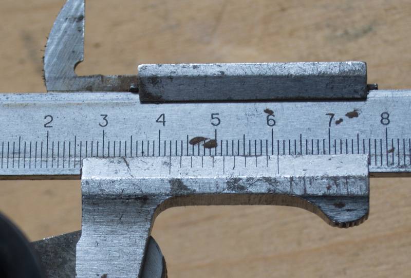

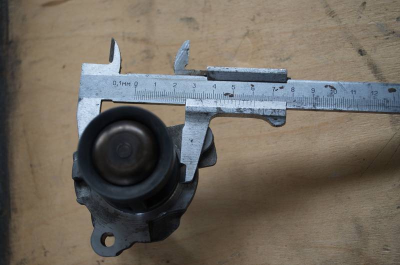

zag Опубликовано 23 февраля, 2017 Автор Жалоба Поделиться Опубликовано 23 февраля, 2017 (изменено) Само кольцо не снимал, просто померял штангелем: диаметр посадочный у самого клапана - 42мм. Ширина канавки - 3мм. Кольцо, похоже как простое, резиновое. Изменено 23 февраля, 2017 пользователем zag Ссылка на комментарий Поделиться на другие сайты Поделиться
Tuk Опубликовано 24 февраля, 2017 Жалоба Поделиться Опубликовано 24 февраля, 2017 (изменено) zag Спасибо за инфу,уточните пожалуйста,что вы имели в виду Цитата диаметр посадочный у самого клапана - 42мм Это диаметр самого клапана по железу или замеряли диаметр по уплотнительному кольцу одетому на клапан в посадочное углубление? Изменено 24 февраля, 2017 пользователем Tuk Ссылка на комментарий Поделиться на другие сайты Поделиться
zag Опубликовано 25 февраля, 2017 Автор Жалоба Поделиться Опубликовано 25 февраля, 2017 по железу Ссылка на комментарий Поделиться на другие сайты Поделиться
