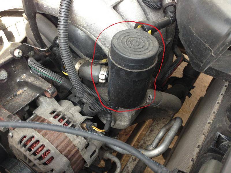

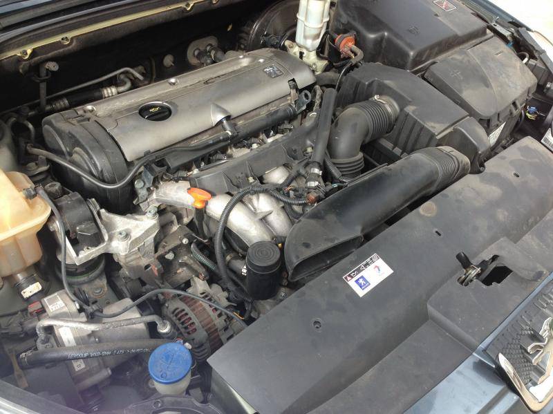

Samael Опубликовано 15 июля, 2013 Жалоба Поделиться Опубликовано 15 июля, 2013 (изменено) Дезинформировали меня (( Тогда возникает вопрос: что это есть такое ? из-за него ли у меня так бодро дросельная засирается ? и что с ним делать (менять или чистить или вообще не трогать) ? (на первой фотке общий план, а на второй крупнее и выделено)И заодно ещё вопрос: что это за крепление над генератором пустое ? так и хочется туда что-нить присобачить ) Изменено 15 июля, 2013 пользователем Samael Ссылка на комментарий Поделиться на другие сайты Поделиться
Leon_406 Опубликовано 15 июля, 2013 Жалоба Поделиться Опубликовано 15 июля, 2013 антифриза у тебя мало, долей... Ссылка на комментарий Поделиться на другие сайты Поделиться
Samael Опубликовано 15 июля, 2013 Жалоба Поделиться Опубликовано 15 июля, 2013 антифриза у тебя мало, долей... сфоткана на прогретую, так что ещё норм ) уровень есть Ссылка на комментарий Поделиться на другие сайты Поделиться
HBmouse Опубликовано 15 июля, 2013 Жалоба Поделиться Опубликовано 15 июля, 2013 (изменено) Дезинформировали меня (( Тогда возникает вопрос: что это есть такое ? из-за него ли у меня так бодро дросельная засирается ? и что с ним делать (менять или чистить или вообще не трогать) ? (на первой фотке общий план, а на второй крупнее и выделено)И заодно ещё вопрос: что это за крепление над генератором пустое ? так и хочется туда что-нить присобачить )-а как ты определяешь, что дроссель засирается? он же электронный и неразборный.-крепление для насоса гидроусилителя. он там стоит на дешевых комплектациях (и на всех 406-х). у тебя же он электрический и стоит за правой фарой (первое фото внизу слева). Изменено 15 июля, 2013 пользователем HBmouse Ссылка на комментарий Поделиться на другие сайты Поделиться
Samael Опубликовано 15 июля, 2013 Жалоба Поделиться Опубликовано 15 июля, 2013 -а как ты определяешь, что дроссель засирается? он же электронный и неразборный.Оч просто: В этом пыжике есть такой "индикатор неполадок" называется круиз-контроль ) если какая-то фигня выходит из строя - он сразу отрубается, если дросель не сильно засорился, то помогает подушить педаль в пол несколько секунд, ну а если же по-сильнее засорился, то в ручную жидкостью для чистки карбюраторов опырскать сам дросель, после данных монепуляций круиз начинает работать ) Просто запарило уже такой фигнёй страдать ((( Один уважаемый мной человек тыкнул пальцем на сие устройство, которое я зафоткал, и сказал: "Похоже что это фильтр вентиляции картерных газов (масломойка), и именно он тебе засирает дросель, почистий или поменяй, а лучше спроси на форуме, ибо я не уверен" - что я собственно сейчас и делаю ) Ссылка на комментарий Поделиться на другие сайты Поделиться
