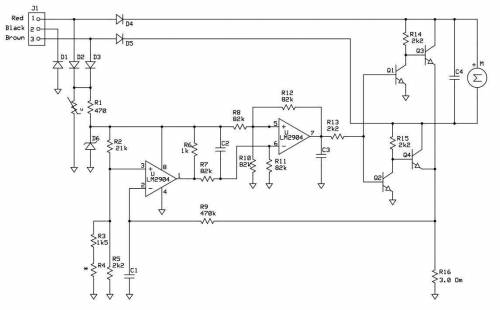

smd Опубликовано 4 марта, 2018 Жалоба Поделиться Опубликовано 4 марта, 2018 (изменено) В 23.02.2018 в 21:39, bo01ean сказал: Добрый человек. Обыскал похожую тему, почитал, чего то не нашёл я такой инфы там. Не мог бы ты подсказать, почитать? Небольшое описание. Схема такая в 406 была. Как сделано ограничение по току в 407 неизвесно. Это нужно разбирать управление климатом что бы понять. Изменено 4 марта, 2018 пользователем smd Ссылка на комментарий Поделиться на другие сайты Поделиться
chub Опубликовано 5 марта, 2018 Жалоба Поделиться Опубликовано 5 марта, 2018 (изменено) Ерундой вы занимаетесь, вставляйте мотор в печку и собирайте, положение t максимум после минимум и привод обучен. Че вы хотите от мотора который необучен и не знает куда крутить? Блок управления климой отвечает за всю его работу, дойдя до упора(когда сила тока возраста) чутка откат. Изменено 6 марта, 2018 пользователем chub punk2904 и патроль 2 Ссылка на комментарий Поделиться на другие сайты Поделиться

bo01ean Опубликовано 24 марта, 2018 Жалоба Поделиться Опубликовано 24 марта, 2018 В 05.03.2018 в 07:37, chub сказал: Ерундой вы занимаетесь, вставляйте мотор в печку и собирайте, положение t максимум после минимум и привод обучен. Т.е. его надо обучать? Зачем ему обучение, если он отключается по току? Но ежели обучение всё же необходимо, то не совсем ясно с ваших слов - как? Сначала выставить цифры на минимум, а потом на максимум? Когда заводить авто? Буду пробовать. P.S. Мне всё же кажется, что кручение моторчика до пробуждения климат контроля - это дурной признак. Буду пробовать, если не поможет обучение, махнуть блок управления - может там баг поселился Ссылка на комментарий Поделиться на другие сайты Поделиться
