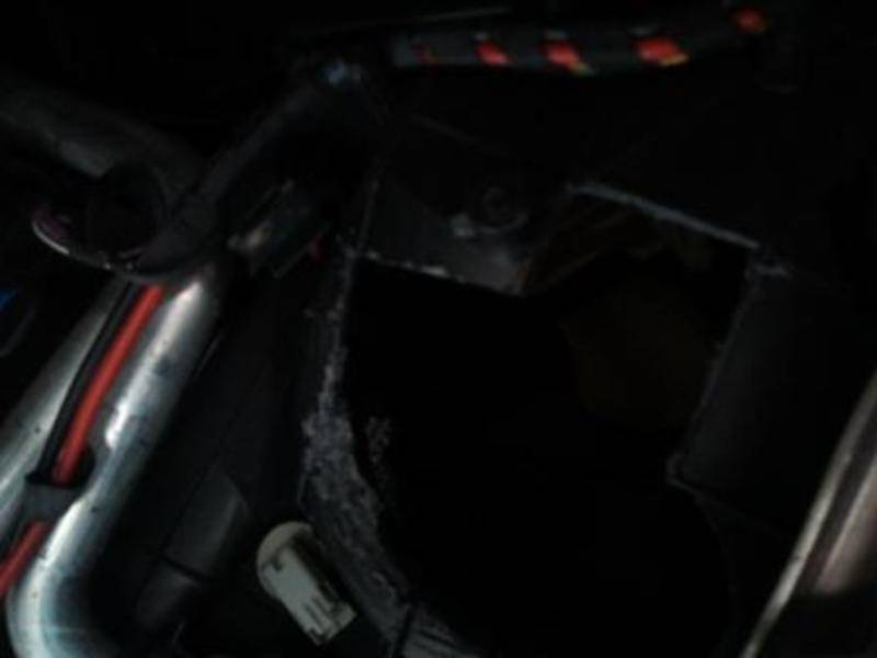

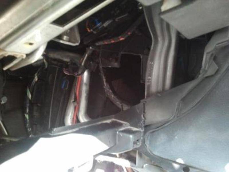

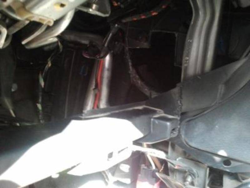

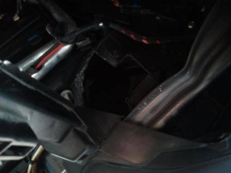

pydik Опубликовано 17 марта, 2012 Жалоба Поделиться Опубликовано 17 марта, 2012 сегодня разобрал водительскую сторону. Заслонка в хлам. Вынимал полностью через вырез. Ссылка на комментарий Поделиться на другие сайты Поделиться

pydik Опубликовано 18 марта, 2012 Жалоба Поделиться Опубликовано 18 марта, 2012 не старую выкинул, ставил новую усиленную, сам еще уголком усилил, залил эпоксидкой и капровой нитью, внутри и заслонку смазал литиевой смазкой (написано работает от -30 до +150). Собрал запаял легко, пластик хороший, паяльником идеально плавиться. Дырка, да получается рядом с салонным фильтром, кстати датчик там же вынимается легко. Одним куском выпилить не получилось, четыре фрагмента, но ставится назад как мозаика легко, поэтому не надо боятся отломать. Ссылка на комментарий Поделиться на другие сайты Поделиться

pydik Опубликовано 18 марта, 2012 Жалоба Поделиться Опубликовано 18 марта, 2012 дыра от фильтра на расстоянии 20 см, фильтр в этом процессе даже не участвует. Старая заслонка вылезла -новая залезла. Вчера час-разобрал, сегодня с утра часа 1,5 собрал. Комплект заслонок на exeste 100 ен. Ссылка на комментарий Поделиться на другие сайты Поделиться
