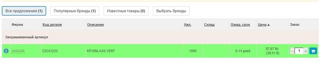

butthead Опубликовано 25 июня, 2017 Жалоба Поделиться Опубликовано 25 июня, 2017 Может кто в курсе, взаимозаменяемы ли резиновые мембраны от 2.2 Hdi 133 на 2.7 hdi? Ягуаровский ремкомплект C2C 41233 уже нигде не доступен к заказу(( Ссылка на комментарий Поделиться на другие сайты Поделиться
Модератор Citrin Опубликовано 25 июня, 2017 Модератор Жалоба Поделиться Опубликовано 25 июня, 2017 Визуально сами диафрагмы разного размера. Вроде как на 2.2 она больше чем на 2.7 Ссылка на комментарий Поделиться на другие сайты Поделиться
Evgen_Avd Опубликовано 26 июня, 2017 Жалоба Поделиться Опубликовано 26 июня, 2017 В 25.06.2017 в 17:00, butthead сказал: Может кто в курсе, взаимозаменяемы ли резиновые мембраны от 2.2 Hdi 133 на 2.7 hdi? Ягуаровский ремкомплект C2C 41233 уже нигде не доступен к заказу(( Нет. Доступен. 39.51€. Ссылка на комментарий Поделиться на другие сайты Поделиться
Сергий Опубликовано 26 июня, 2017 Жалоба Поделиться Опубликовано 26 июня, 2017 (изменено) Не много дополню: Изменено 26 июня, 2017 пользователем Сергий Ссылка на комментарий Поделиться на другие сайты Поделиться
butthead Опубликовано 26 июня, 2017 Жалоба Поделиться Опубликовано 26 июня, 2017 5 часов назад, Сергий сказал: Не много дополню: да, спасибо, уже сам обнаружил, единственное но, у этого источника с перечислением денег туго, если находишься в другом городе. Заказ сделал, буду что то думать)) Ссылка на комментарий Поделиться на другие сайты Поделиться

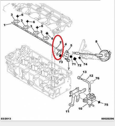

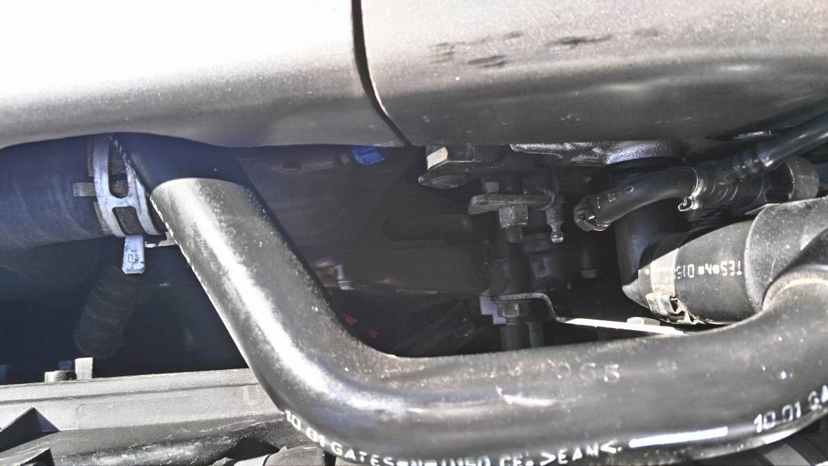

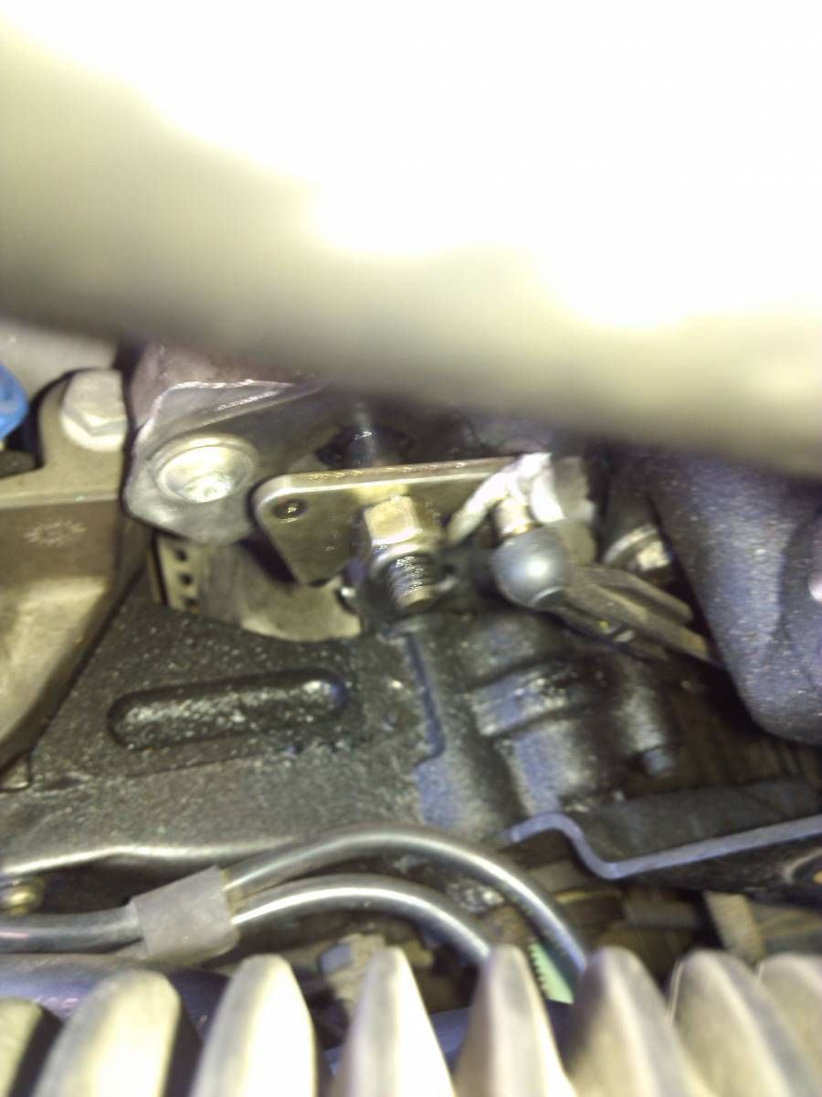

Ректор Опубликовано 26 марта, 2018 Жалоба Поделиться Опубликовано 26 марта, 2018 скорее всего потёк сальник 02 0361 J5 01 УПЛОТНИТЕЛЬ БЛОКА ВПУСКА DIAM 3,8 может кто менял его, подскажите порядок действий? Ссылка на комментарий Поделиться на другие сайты Поделиться
Х и р у р г Опубликовано 26 марта, 2018 Жалоба Поделиться Опубликовано 26 марта, 2018 Снимаете тягу с рычажка,откручиваете гайку на оси,и снимаете сам рычажок,откручиваете пластину с упорами,сальник перед вами. Ректор 1 Ссылка на комментарий Поделиться на другие сайты Поделиться
Ректор Опубликовано 26 марта, 2018 Жалоба Поделиться Опубликовано 26 марта, 2018 8 минут назад, Х и р у р г сказал: Снимаете тягу с рычажка,откручиваете гайку на оси,и снимаете сам рычажок,откручиваете пластину с упорами,сальник перед вами. спасибо Ссылка на комментарий Поделиться на другие сайты Поделиться
Leonevich Опубликовано 27 марта, 2018 Жалоба Поделиться Опубликовано 27 марта, 2018 Ректор, ставь сальник с пружинкой, номер пару постами выше я писал. При установке сальника, нужно сделать направляющую по которой ты этот сальник будешь на ось надевать. Без нее повредишь сам сальник. Я легко сделал из пластиковой бутылки Ссылка на комментарий Поделиться на другие сайты Поделиться
