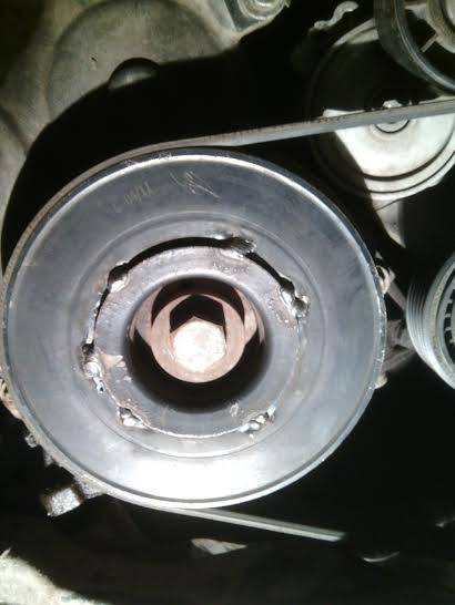

Nik007 Опубликовано 5 апреля, 2015 Жалоба Поделиться Опубликовано 5 апреля, 2015 Вот так я решил попробовать покататься... Устал их покупать! Ссылка на комментарий Поделиться на другие сайты Поделиться
Модератор Citrin Опубликовано 5 апреля, 2015 Модератор Жалоба Поделиться Опубликовано 5 апреля, 2015 Покупаем "автомотор" и не занимаемся ерундой Ссылка на комментарий Поделиться на другие сайты Поделиться
