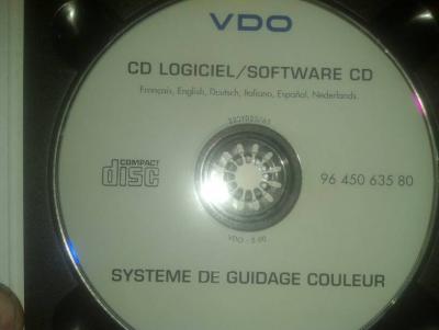

palvasilich Опубликовано 29 января, 2015 Жалоба Поделиться Опубликовано 29 января, 2015 То что ищешь??? Ссылка на комментарий Поделиться на другие сайты Поделиться
magnat Опубликовано 29 января, 2015 Жалоба Поделиться Опубликовано 29 января, 2015 То что ищешь??? Возможно, я в глаза ни разу не видел как выглядит диск с софтом для RT2. Машина досталась уже без него. Буду весьма признателен за образ этого диска. Буду весьма счастлив, если все заработает. Вы себе не перепрошивали блок? Прошивки OS8 не завалялось? Ссылка на комментарий Поделиться на другие сайты Поделиться
palvasilich Опубликовано 29 января, 2015 Жалоба Поделиться Опубликовано 29 января, 2015 Это родной оригинальный диск. Перепрошивку не делал, но сегодня спрошу у людей, у которых она может быть. Если сам минчанин, то могу сделать клон этого диска, с тебя тогда cd-r болванка. Ссылка на комментарий Поделиться на другие сайты Поделиться

magnat Опубликовано 29 января, 2015 Жалоба Поделиться Опубликовано 29 января, 2015 Это родной оригинальный диск. Перепрошивку не делал, но сегодня спрошу у людей, у которых она может быть. Если сам минчанин, то могу сделать клон этого диска, с тебя тогда cd-r болванка. К сожалению я живу не в Минске, а в Краснодарском крае в России. Уже давно общаюсь на этом форуме, поскольку для нас это довольно редкая машина и знающих людей по всем тонкостям этого автомобиля очень мало. Буду весьма признателен за ссылку на образ этого диска с файлообменника. К сожалению, других вариантов получить этот диск у нас в России я не вижу, поэтому вся надежда сейчас у меня связана только с Вами. Я уже перерыл весь интернет и все ссылки давно не являются действующими. Уже очень хочется поскорее попробовать всю эту систему в действии. Заранее спасибо за помощь. OS8 есть у меня на ноуте OS8 есть у меня на ноуте Буду весьма признателен за ссылку, или просто переслать на почту slavamagnat@yandex.ru Заранее благодарен за помощь. Это родной оригинальный диск. Перепрошивку не делал, но сегодня спрошу у людей, у которых она может быть. Если сам минчанин, то могу сделать клон этого диска, с тебя тогда cd-r болванка. Или просто можно переслать образ на slavamagnat@yandex.ru Ссылка на комментарий Поделиться на другие сайты Поделиться

magnat Опубликовано 31 января, 2015 Жалоба Поделиться Опубликовано 31 января, 2015 Это родной оригинальный диск. Перепрошивку не делал, но сегодня спрошу у людей, у которых она может быть. Если сам минчанин, то могу сделать клон этого диска, с тебя тогда cd-r болванка. Если проблема выложить образ, то я готов заплатить за пересылку копии. Ссылка на комментарий Поделиться на другие сайты Поделиться
palvasilich Опубликовано 31 января, 2015 Жалоба Поделиться Опубликовано 31 января, 2015 А то что Цитрин выложил не пошло? Ссылка на комментарий Поделиться на другие сайты Поделиться

magnat Опубликовано 1 февраля, 2015 Жалоба Поделиться Опубликовано 1 февраля, 2015 А то что Цитрин выложил не пошло? Он выложил прошивку, а мне бы ещё помимо этого диск именно с самим софтом для активации самой навигации. Карты вроде уже тоже скачал. Так что теперь дело именно за программным диском Буду очень благодарен за помощь Ссылка на комментарий Поделиться на другие сайты Поделиться

magnat Опубликовано 1 февраля, 2015 Жалоба Поделиться Опубликовано 1 февраля, 2015 Я хотел сказать, что в комплекте к машине идет 2 диска- 1 с программным софтом и 1 с картами. Вот именно с софтом мне и нужен. Буду очень благодарен за ссылку на образ. Прошивку OS8 я скачал, но запорол несколько болванок. Сам теперь понял почему, завтра попробую снова перешить навигацию. Диск с картами я тоже скачал, осталось только раздобыть диск с софтом. Думаю скоро и его получится скачать... Ссылка на комментарий Поделиться на другие сайты Поделиться
palvasilich Опубликовано 1 февраля, 2015 Жалоба Поделиться Опубликовано 1 февраля, 2015 Писать болаанку надо на самой малой скорости. Образ сегодня залью на файлообменник. Ссылка на комментарий Поделиться на другие сайты Поделиться

magnat Опубликовано 5 февраля, 2015 Жалоба Поделиться Опубликовано 5 февраля, 2015 Люди добрые, помогите разобрать в ситуации. Навигация с цветным дисплеем, привод горит как положено RT2 в багажнике. На дисплее иконки не активны, какие только диски не вставлял, либо ошибку диска выдаёт, или совсем молчит и ничего не происходит. Не принимает ни карты, ни прошивку из 555 поста(чем и как только не писал). Рыть в самом приводе или ещё где?????? Всю голову сломал и кучу болванок перевёл. Ссылка на комментарий Поделиться на другие сайты Поделиться
