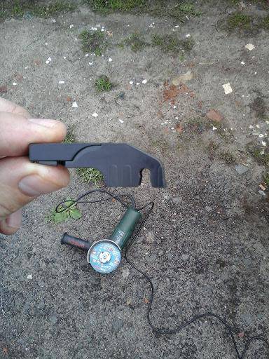

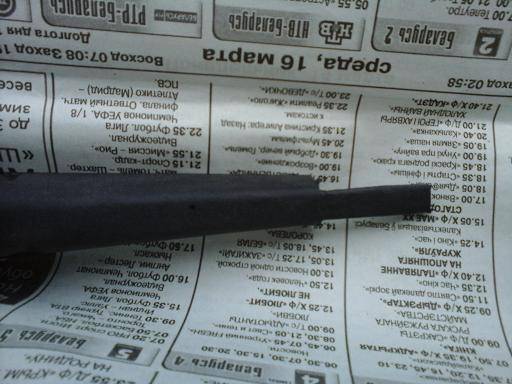

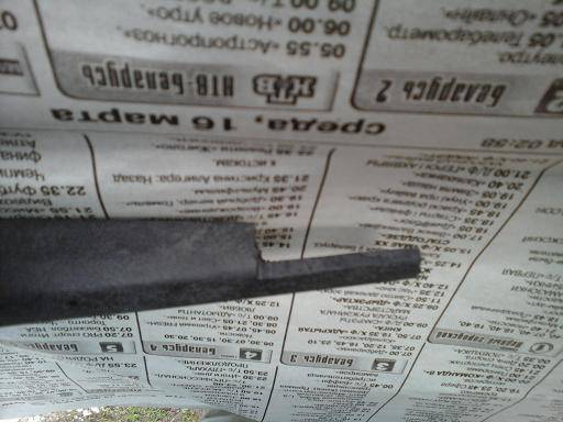

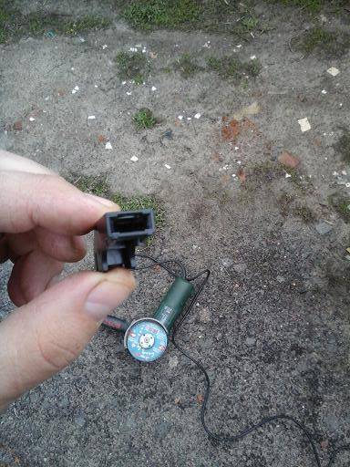

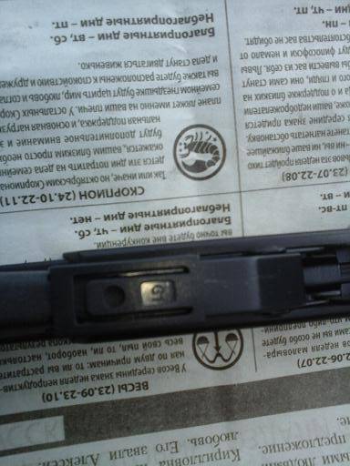

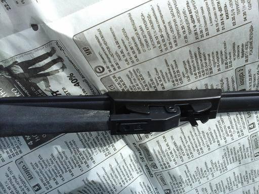

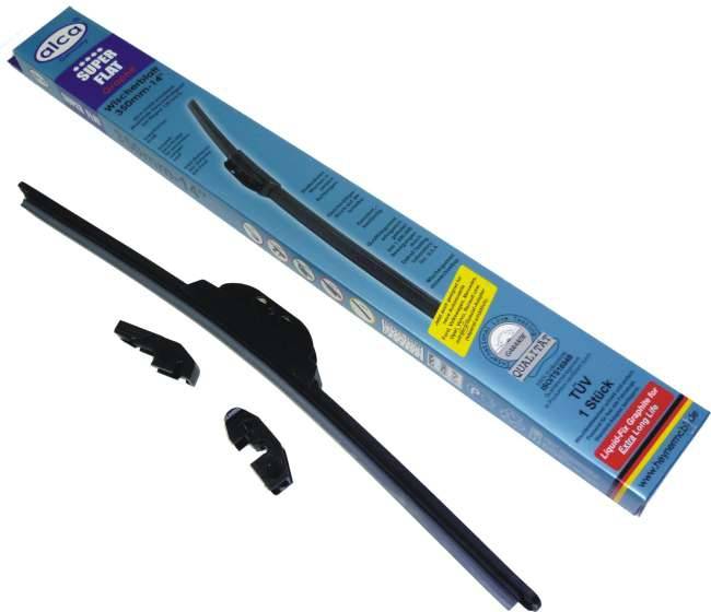

tozzz Опубликовано 23 апреля, 2016 Жалоба Поделиться Опубликовано 23 апреля, 2016 Достал меня задний дворник) Оригинал дорого, родная щётка только под родной поводок! Предлагаю решение с наименьшими затратами) Берём щётку по типу Алка Супер Флат 350мм (3$) Я использовал крепление G1 (в комплекте с щёткой) Слегка обрезаем болгаркой и стачиваем родной поводок в аккурат под отверстие в креплении. Получилось примерно так: Одеваем, наслаждаемся) У меня получилось как раз - надевается с небольшим усилием. Если перестарались можно залить двухкомпонентным клеем или закрепиться в отверстие держателя G1 Ссылка на комментарий Поделиться на другие сайты Поделиться
