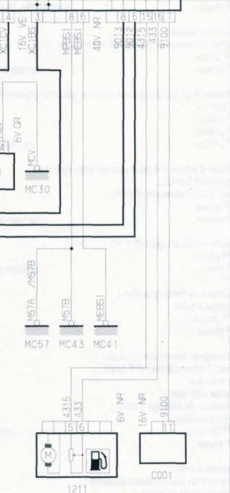

Professor Опубликовано 23 сентября, 2012 Жалоба Поделиться Опубликовано 23 сентября, 2012 Пжо 806 2.0тб. Какие существуют способы слива . Через горло мало)),а бак снимать для отвода не хочеться . БензинПодаешь 12В на моторчик насоса в баке, цепляешь шланг на штуцер подачи (правда это надо делать до подачи напряжения ) и сливаешь топливо штатным насосом. Ссылка на комментарий Поделиться на другие сайты Поделиться
antipenkov83 Опубликовано 23 сентября, 2012 Жалоба Поделиться Опубликовано 23 сентября, 2012 Подаешь 12В на моторчик насоса в баке, цепляешь шланг на штуцер подачи (правда это надо делать до подачи напряжения ) и сливаешь топливо штатным насосом.Как добратся до моторчика насоса в баке,Вскрывать пол ???Через капот никак нельзя ?? Ссылка на комментарий Поделиться на другие сайты Поделиться
Модератор Daiver Опубликовано 23 сентября, 2012 Модератор Жалоба Поделиться Опубликовано 23 сентября, 2012 А проводка типа только под полом на насос идет, да? Ссылка на комментарий Поделиться на другие сайты Поделиться
