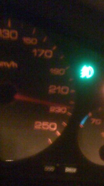

PSA Опубликовано 21 мая, 2012 Жалоба Поделиться Опубликовано 21 мая, 2012 Братцы, ай нид хэлп ) Есть такая просьба - выложите кто пожалуйста фотку ночью приборки с белыми стрелками... Очень надо. Хочу посмотреть как кони светятся в темноте. Суть проблемы такова - есть белая приборка с красными стрелками. И есть стрелки от приборки с черной шкалой (белые). Думаю переставить их себе. Ибо напрягает то что стрелка тускло очень светится и сливается с цифрами.. Ссылка на комментарий Поделиться на другие сайты Поделиться
Toretto Опубликовано 21 мая, 2012 Жалоба Поделиться Опубликовано 21 мая, 2012 В 21.05.2012 в 10:35, 'PSA' сказал: Братцы, ай нид хэлп ) Есть такая просьба - выложите кто пожалуйста фотку ночью приборки с белыми стрелками... Очень надо. Хочу посмотреть как кони светятся в темноте. Суть проблемы такова - есть белая приборка с красными стрелками. И есть стрелки от приборки с черной шкалой (белые). Думаю переставить их себе. Ибо напрягает то что стрелка тускло очень светится и сливается с цифрами.. у меня белая приборка с красными стрелками - ничего не сливаеццо Ссылка на комментарий Поделиться на другие сайты Поделиться
PSA Опубликовано 21 мая, 2012 Жалоба Поделиться Опубликовано 21 мая, 2012 (изменено) счас повешу фотку, какае-то валяется на компе. Там видно что цифры светятся чуть ярче стрелки (все лампочки заменил недавно) п.с - только давайте без холиваров мол "не надо нарушать пдд". Просто другой фотки приборки ночью нету Изменено 21 мая, 2012 пользователем PSA Ссылка на комментарий Поделиться на другие сайты Поделиться

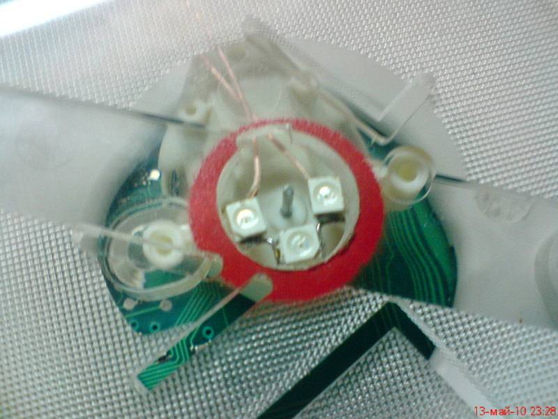

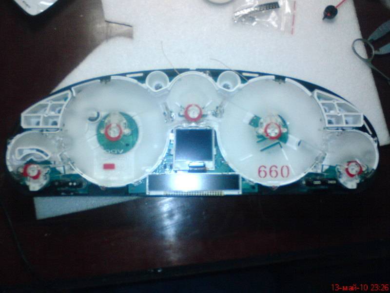

Atom605 Опубликовано 29 августа, 2012 Жалоба Поделиться Опубликовано 29 августа, 2012 В 28.08.2012 в 20:16, 'vlad73' сказал: В 06.07.2012 в 10:30, 'Atom605' сказал: У меня тож плохо было видно стрелки так я под каждую стрелку поставил по 3 smd красных светодиода, теперь это выгладит - так *** а мона подробнее, шо за светодиоды марка? способ внедрения? Марку сведодиодов не помню, а способ внедрения прост, разбирается приборка(очень легко), снимаются световоды (тож легко). далее чуточку сложнее, рассверливаются отверстия под стрелками, спаиваем три светодиода последовательно и на термоклей вклеиваем в рассверлиное отверстие и так под каждую стрелку, соединяем все блоки светодиодов в кучу, подбираем резистор (я поставил переменный) и радуемся Для наглядности фото прилагаю. Ссылка на комментарий Поделиться на другие сайты Поделиться

Гость Jigar Опубликовано 30 августа, 2012 Жалоба Поделиться Опубликовано 30 августа, 2012 В 28.08.2012 в 20:16, 'vlad73' сказал: а мона подробнее, шо за светодиоды марка? способ внедрения?Вот такие можноUE-PT440NY желтые UE-PT440NR красные Ссылка на комментарий Поделиться на другие сайты Поделиться

Atom605 Опубликовано 30 августа, 2012 Жалоба Поделиться Опубликовано 30 августа, 2012 В 30.08.2012 в 07:28, 'Jigar' сказал: В 28.08.2012 в 20:16, 'vlad73' сказал: а мона подробнее, шо за светодиоды марка? способ внедрения?Вот такие можноUE-PT440NY желтые UE-PT440NR красные Можно любые, я ставил какие-то ультраяркие, а потом резистором отрегулировал желаемую яркость свечения. Хотя яркость и так регулируется кнопочками на приборке но начальную, чтоб видно было на минимуме и не мешало на максимуме - нужно выставить резистором. Ссылка на комментарий Поделиться на другие сайты Поделиться
