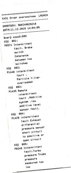

 Всем доброго времени суток,ехал вчера перестала работать турбина,появилась ошибка двигателя Engine antipollution system deffective.поехал на диагностику, он там дул в какие-то трубки, сказал не работает какая-то заслонка(заклинила)по воздуху,сказал можно её почистить паром,цена 300т,р не дороговато ли?))))))  2,2Hdi 2001г
Изменено пользователем dima27
Целая куча ошибок по FAP-фильтру висит, вам это разъяснили? Ну и в конце по турбине - давление слишком мало. Я бы порекомендовал съездить на нормальную диагностику, на которой все разъяснят и дадут советы по устранению, а не втюхают невнятную листочек с кодами ошибок и куцей расшифровкой, да еще и попытаются развести на деньги.
