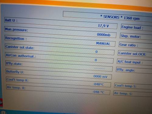

Всем привет!!! Проблема следующая: перебирали двигатель 1.6 бенз. 8 клапанов NFZ. Сначала завелась, периодически глохла, затем мертво не заводится. Стартер крутит, нет искры и топливо не поступает. Заменили датчик коленвала-ноль реакции....тестили лексией, диагност сказал что таких показателей на незаведенном двигателе быть не может(фото прилагаю) и что это скорее всего мозги. Кто что думает по этому поводу?заранее спасибо)
