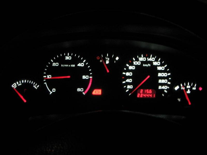

lexus666 Опубликовано 2 февраля, 2011 Жалоба Поделиться Опубликовано 2 февраля, 2011 (изменено) у меня на 406 было так!!! Изменено 2 февраля, 2011 пользователем lexus666 Ссылка на комментарий Поделиться на другие сайты Поделиться
Foblas Опубликовано 2 февраля, 2011 Жалоба Поделиться Опубликовано 2 февраля, 2011 Я так прикинул и пришел к выводу что вариант Лексуса самы зашибенный. Всю остальную подсветку можно перепаять под красную, под стрелки. И оно при этом будет нормально гармонировать с красно-оранжевыми цветами бортового компа и пробега. Ссылка на комментарий Поделиться на другие сайты Поделиться
ТотСамыйПарень Опубликовано 3 февраля, 2011 Жалоба Поделиться Опубликовано 3 февраля, 2011 у меня на 406 было так!!!у кого делал? Сколько? Ссылка на комментарий Поделиться на другие сайты Поделиться
lexus666 Опубликовано 6 февраля, 2011 Жалоба Поделиться Опубликовано 6 февраля, 2011 у меня на 406 было так!!!у кого делал? Сколько?в личке!! Андрюха555 1 Ссылка на комментарий Поделиться на другие сайты Поделиться
sam-flames Опубликовано 13 ноября, 2011 Жалоба Поделиться Опубликовано 13 ноября, 2011 у меня на 406 было так!!!а как делали не видел? интересно самому сделать) Ссылка на комментарий Поделиться на другие сайты Поделиться
