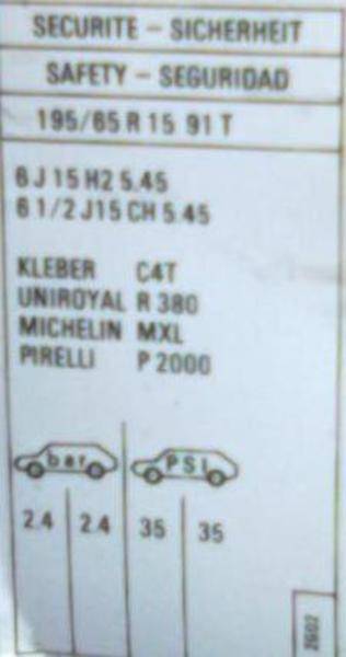

netskiller Опубликовано 22 марта, 2011 Жалоба Поделиться Опубликовано 22 марта, 2011 Вот на водительской двери у меня такая наклейка, может кому то будет интересно.Машина 605, 2.1D-atmo 93г. Ссылка на комментарий Поделиться на другие сайты Поделиться

Plan Опубликовано 30 марта, 2011 Жалоба Поделиться Опубликовано 30 марта, 2011 Вот на водительской двери у меня такая наклейка, может кому то будет интересно.Машина 605, 2.1D-atmo 93г.У меня такая же наклейка. 2.0 16кл 97г.в. Ссылка на комментарий Поделиться на другие сайты Поделиться
