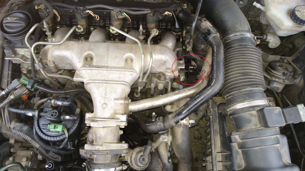

AlexxSys Опубликовано 11 ноября, 2015 Жалоба Поделиться Опубликовано 11 ноября, 2015 За что отвечает эта тяга ?При повышении оборотов более 2х тысяч она дергает рычажок на максимум и сразу появляться сильные вибрации движка, его колбасить не слабо, и видать как следствие давление на впускной коллекторе начинает прыгать в пределах 0.2 бар в разные стороны (при оборотах 2000 давление стабильное вроде 0,2 бар).И где можно найти график давления от оборотов, или примерные точки, документашку пролистал - не увидел данных Ссылка на комментарий Поделиться на другие сайты Поделиться
Ректор Опубликовано 11 ноября, 2015 Жалоба Поделиться Опубликовано 11 ноября, 2015 За что отвечает эта тяга ? IMG_20151111_140945_.jpg При повышении оборотов более 2х тысяч она дергает рычажок на максимум и сразу появляться сильные вибрации движка, его колбасить не слабо, и видать как следствие давление на впускной коллекторе начинает прыгать в пределах 0.2 бар в разные стороны (при оборотах 2000 давление стабильное вроде 0,2 бар). И где можно найти график давления от оборотов, или примерные точки, документашку пролистал - не увидел данных http://peugeot-club.by/board/topic/10312-607-zamena-diafragmy-sistemy-swirl%C2%AE/ Ссылка на комментарий Поделиться на другие сайты Поделиться
Димыч. Опубликовано 11 ноября, 2015 Жалоба Поделиться Опубликовано 11 ноября, 2015 Появлятся сильные вибрации движка, его колбасит не слабо. Попробуй при работе мотора на холостых оборотах нажимать на рычажок, будет ли что-либо меняться в работе мотора. Я себе заблокировал работу свирла, улучшился момент на низах и всего-то. Проводя эксперименты с работой заслонок не было обнаружено никаких вибраций, дёрганий и т.д. Ссылка на комментарий Поделиться на другие сайты Поделиться
Ректор Опубликовано 11 ноября, 2015 Жалоба Поделиться Опубликовано 11 ноября, 2015 Появлятся сильные вибрации движка, его колбасит не слабо. Попробуй при работе мотора на холостых оборотах нажимать на рычажок, будет ли что-либо меняться в работе мотора. Я себе заблокировал работу свирла, улучшился момент на низах и всего-то. да там похоже уже снимать и чистить Ссылка на комментарий Поделиться на другие сайты Поделиться

AlexxSys Опубликовано 11 ноября, 2015 Жалоба Поделиться Опубликовано 11 ноября, 2015 Забит впускной канал Это тот что от shift идет (труба вбок коллектора) ? http://peugeot-club....sistemy-swirl®/ Как раз распечатал на эту страницу, думал взять на вооружение и прочистить. Попробуй при работе мотора на холостых оборотах нажимать на рычажок.... Если поднять обороты до 1100, т.е. так что б автоматом он не открывался, и ручками открыть - так же мотор сразу начинает колбасить. Ссылка на комментарий Поделиться на другие сайты Поделиться
AlexxSys Опубликовано 11 ноября, 2015 Жалоба Поделиться Опубликовано 11 ноября, 2015 Мой мотор, вскрытие на пробеге 288 тысяч. Всё по впуску понятно, просто я думал, куда уже больше?) Только въехал в эту фразу, т.е. забита не только трубка а весь впускной коллектор, его значит полность снимать и чистить ? Ссылка на комментарий Поделиться на другие сайты Поделиться
Димыч. Опубликовано 11 ноября, 2015 Жалоба Поделиться Опубликовано 11 ноября, 2015 На фото обведено красным это ЕГР, подача выхлопных газов на впуск. Свирл это другая система. Ссылка на комментарий Поделиться на другие сайты Поделиться

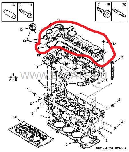

Димыч. Опубликовано 12 ноября, 2015 Жалоба Поделиться Опубликовано 12 ноября, 2015 Не голову, а верхнюю её часть. Ссылка на комментарий Поделиться на другие сайты Поделиться
AlexxSys Опубликовано 12 ноября, 2015 Жалоба Поделиться Опубликовано 12 ноября, 2015 А, т.е. только крышку клапанов ? Ссылка на комментарий Поделиться на другие сайты Поделиться
Димыч. Опубликовано 12 ноября, 2015 Жалоба Поделиться Опубликовано 12 ноября, 2015 Постель распредвалов "B". Ссылка на комментарий Поделиться на другие сайты Поделиться
Модератор Citrin Опубликовано 12 ноября, 2015 Модератор Жалоба Поделиться Опубликовано 12 ноября, 2015 Может быть забит канал в ГБЦ Ссылка на комментарий Поделиться на другие сайты Поделиться
