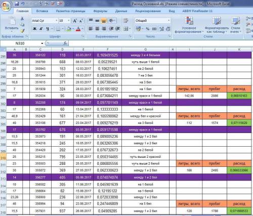

В том то и дело что принципиально,мне надо бак откалибровать, я ж блин ентот бортовой компъютер настраиваю, а там берется с датчика уровня топлива сигнал, например при полном баке напряжение 1.43В и этому напряжению соответствует например 80 литров (это я сам должен задать), при уменьшении топлива напряжение меняется и показывает остаток..... Исходя из этого расчитываются остальные показатели, короч та еще цацка.... Придется наверное по 20 литров сливать, и вносить показания напряжения, блин полный бак однако..... как бы это в яме провернуть грамотней, заодно думаю мот бак осмотреть/помыть, как сливать посоветуете?
дырку снизу просверли)))))а если серьезно то топливным насосомочень быстро сольешь, особенно если бензинка, тока подавай напрямую на насос 12 вольт, и успевай канистры менять)))
а есль дизель типа ТД?сливать на яму разъединить топливную магистраль(шланг что потолще) к нему прицепить ещё кусок шланга и только успевай менять канистры... остатки 3-4 литра после снятия бака сольёшь.Только если действительно надумал снимать бак поотмачивай пару дней болты на раме крепёжные а то и позарывать можно :angry:

У меня HDi, тоже думал к насосу подсоединиться.... короче можно? ни че с ним не случится?
