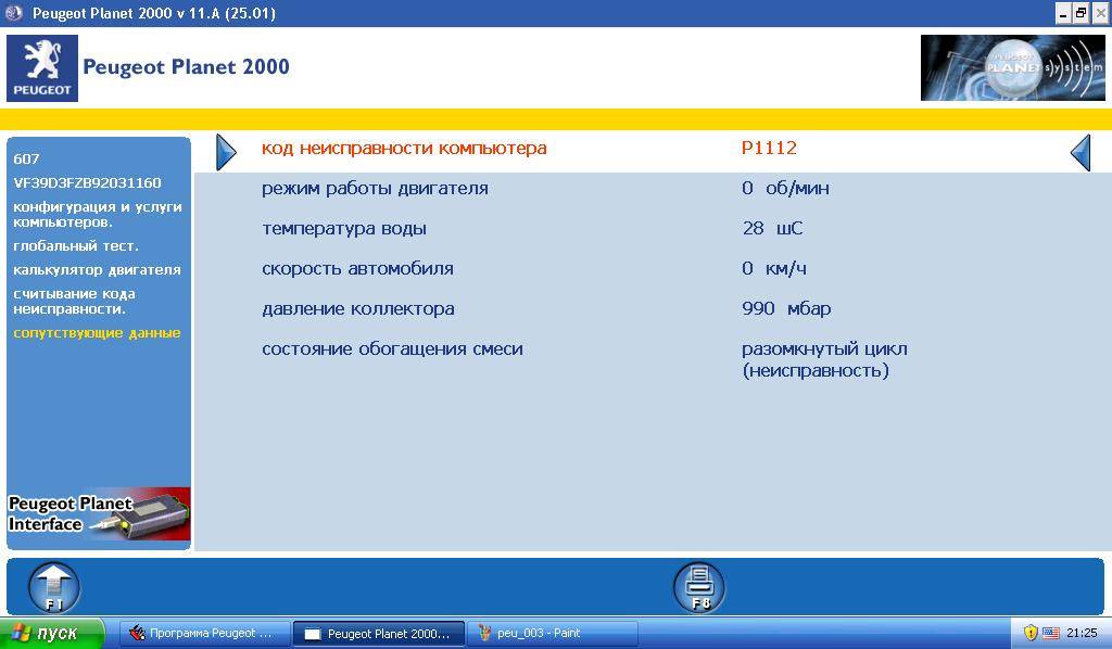

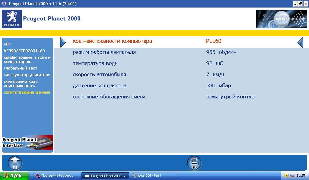

Mаксим Опубликовано 31 марта, 2014 Жалоба Поделиться Опубликовано 31 марта, 2014 Подскажите куда копать. Peugeot 607 2.2i. Машина начинает пищать постоянно, горит джеки-чан. Первый раз считали ошибки, были ошибки связанные с пропусками воспламенения в цилиндрах (к сожалению не сохранил скрины) и разбежка между датчиками дроссельной заслонки; после замены свечей и удаления ошибок через некоторое время опять машина пикает и загорается джеки-чан (точнее мигает). Вот скрины с pp2000. Машина троит, плохая динамика. Ссылка на комментарий Поделиться на другие сайты Поделиться
Модератор Citrin Опубликовано 4 апреля, 2014 Модератор Жалоба Поделиться Опубликовано 4 апреля, 2014 Где скрин общий, по ошибкам? Ссылка на комментарий Поделиться на другие сайты Поделиться
Mаксим Опубликовано 4 апреля, 2014 Жалоба Поделиться Опубликовано 4 апреля, 2014 не сохранился(( Ссылка на комментарий Поделиться на другие сайты Поделиться
