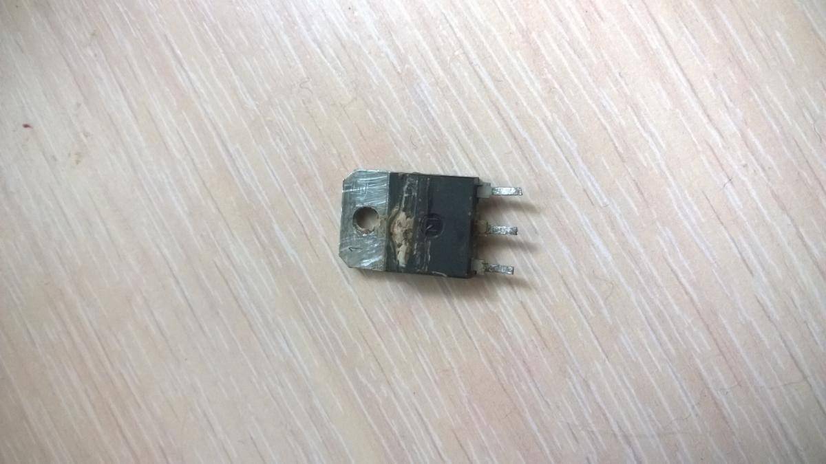

Germes Опубликовано 31 июля, 2016 Жалоба Поделиться Опубликовано 31 июля, 2016 Всем привет! Перестал выключаться вентилятор обдува салона т.е. Вынимаешь ключ из замка, а он дует. Почитал данную темку, снял блок управления, отпаял транзистор, у него нулевое сопротивление между всеми выводами при любых сочетаниях и на корпус с любым выводом. Короче он мертв. Вопрос в следующем, посоветуйте где можно купить такой же пожалуйста. В тачке жара невыносимо! Ссылка на комментарий Поделиться на другие сайты Поделиться
Виня Опубликовано 31 июля, 2016 Жалоба Поделиться Опубликовано 31 июля, 2016 Поставил регулятор ориг от ниссана (не помню от какого),почти в 2 раза дешевле. Из переделок только замена пластмассового корпуса от родного. 2 месяца работает пока. Ссылка на комментарий Поделиться на другие сайты Поделиться
