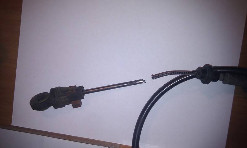

Ideal Опубликовано 11 апреля, 2012 Жалоба Поделиться Опубликовано 11 апреля, 2012 Проблема в том что на весь Санкт-Петербург один Пыжик в разборке 2000 года. Нашел еще в одном месте кулису в сборе не подходит( (от 2001 года) Ссылка на комментарий Поделиться на другие сайты Поделиться

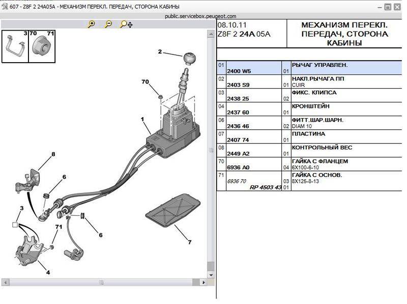

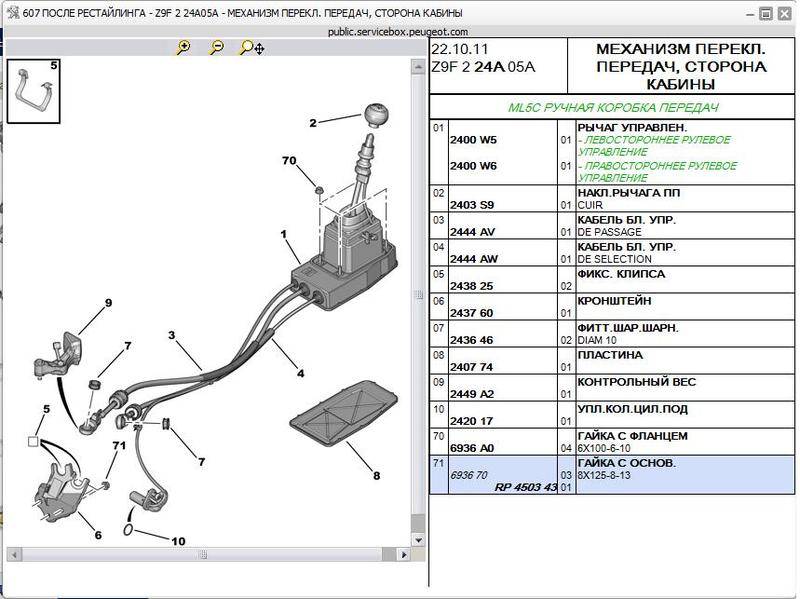

Ideal Опубликовано 11 апреля, 2012 Жалоба Поделиться Опубликовано 11 апреля, 2012 Сегодня Москву обзвонил но что то ни на что не наткнулся( да и вот вариант нашелся совета прошуПервая кулиса пробивается по моему винувторую нашел через Эгзист есть отличия или нет в этих кулисах? Ссылка на комментарий Поделиться на другие сайты Поделиться
Ideal Опубликовано 11 апреля, 2012 Жалоба Поделиться Опубликовано 11 апреля, 2012 Ага только на тросы коды разные. Собственно и вопрос они одинаковые или разные? Ссылка на комментарий Поделиться на другие сайты Поделиться
Ideal Опубликовано 11 апреля, 2012 Жалоба Поделиться Опубликовано 11 апреля, 2012 (изменено) Ага именно 100балов собственно вопрос они по дойдут? Сталкивался с таким? Еще раз повторю что первый рисунок пробился по вину второй нашли ребята на другом форуме. Изменено 11 апреля, 2012 пользователем Ideal Ссылка на комментарий Поделиться на другие сайты Поделиться

Ideal Опубликовано 12 апреля, 2012 Жалоба Поделиться Опубликовано 12 апреля, 2012 Добавлю что те троса которыя я нашел подходят на рестайл кто сталкивался на до рестай они подходят есть там отличия? Ссылка на комментарий Поделиться на другие сайты Поделиться

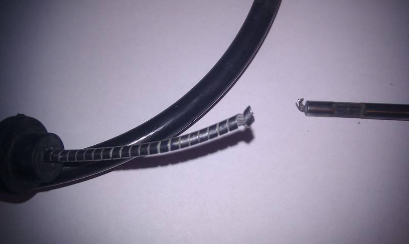

LEXA607 Опубликовано 12 апреля, 2012 Жалоба Поделиться Опубликовано 12 апреля, 2012 Наврятли тебе ктото поможет, такой дефект большая редкость,померяй свой тросик и ищи такой же только так.....или кто-то сможет порванный востановить Ссылка на комментарий Поделиться на другие сайты Поделиться
Zholtykot Опубликовано 12 апреля, 2012 Жалоба Поделиться Опубликовано 12 апреля, 2012 Питерские поедут на эти выхи в Минск...чем не курьерская доставка?! это так... на флуд похоже, но чем не оказия. Ссылка на комментарий Поделиться на другие сайты Поделиться
Ideal Опубликовано 12 апреля, 2012 Жалоба Поделиться Опубликовано 12 апреля, 2012 Восстановить пытался хватило на один день ровно.А вот про Минск это интересно сейчас в личку отпишусь Ссылка на комментарий Поделиться на другие сайты Поделиться

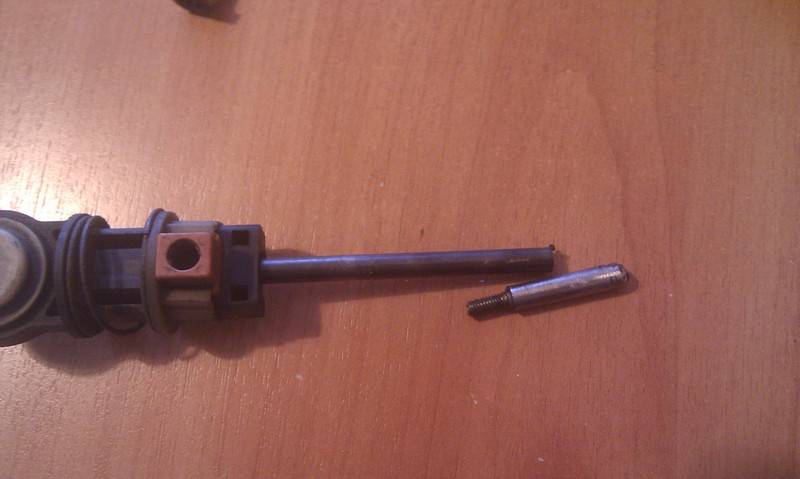

Ideal Опубликовано 12 апреля, 2012 Жалоба Поделиться Опубликовано 12 апреля, 2012 Это до первого ремонта. Метчиком внутренним убрался обрывок который остался в металлической трубке. Порванный конец вставили снова и запаяли оловом.Извините за фото большого размера если скажите удалю. Ссылка на комментарий Поделиться на другие сайты Поделиться
Модератор DJ BASS Опубликовано 13 апреля, 2012 Модератор Жалоба Поделиться Опубликовано 13 апреля, 2012 (изменено) Вопрос восстановления не простой, но свинцово-оловянные припои не годятся. Возможно стоит произвести спайку более твёрдыми припоями с температурой плавления больше 500 градусов, например на основе меди и прочие. В поисковике набери "твёрдые припои", а то я сам не занимался такими вещами лет 20, мало знал и почти всё забыл. Читая эту тему вспомнились старые советские мотоциклы с вечно рвущимися тросиками сцепления. Изменено 13 апреля, 2012 пользователем DJ BASS Ссылка на комментарий Поделиться на другие сайты Поделиться

Ideal Опубликовано 13 апреля, 2012 Жалоба Поделиться Опубликовано 13 апреля, 2012 Длина согласен имеет важное значение, но трос за время эксплуатации растянулся и поэтому был не большой запас там есть регулировка +- см когда ставили после первого ремонта все скорости заходили а 1 первую выплевывало растянули замочек на максимум и стало ок. Думаю что для второго ремонта трос не пригоден теперь длины точно не хватит. Когда первый раз ремонтировал тупанул и не померил длину. Об жать не получилось трубка не дала чтоб не испортить конструкцию не стал рисковать. Сейчас вот ищу по разборка но пока что глухо. Если кто нибудь подскажет какой длины он должен быть то буду признателен. Буду искать армированный трос и экспериментировать с различными припоями. Ссылка на комментарий Поделиться на другие сайты Поделиться
Ideal Опубликовано 13 апреля, 2012 Жалоба Поделиться Опубликовано 13 апреля, 2012 фото последнего ремонта трос в паялся в мет наконечник не выдержала спайка Ссылка на комментарий Поделиться на другие сайты Поделиться
