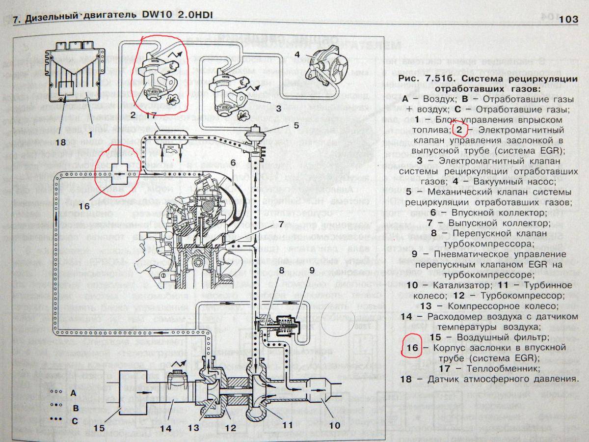

Димыч. Опубликовано 1 мая, 2016 Жалоба Поделиться Опубликовано 1 мая, 2016 Вот, что кажет букварь, правда, про 2,0 и без фапа: Ссылка на комментарий Поделиться на другие сайты Поделиться

Димыч. Опубликовано 1 мая, 2016 Жалоба Поделиться Опубликовано 1 мая, 2016 На холостых оборотах давление выхлопных газов мало и без заслонки не будет возможности точно дозировать соотношение чистый воздух-выхлоп. Ссылка на комментарий Поделиться на другие сайты Поделиться
Наездник Опубликовано 1 мая, 2016 Жалоба Поделиться Опубликовано 1 мая, 2016 Ну х.з.,на других авто с успехом дозирует,да и на этом должно и без заслонки.Как ни крути,а даже на холостых давление ОГ на выходе во впуск выше чем давление во впускном тракте(идут же ОГ в коллектор,обратно не выдувает),а значит должна система и без этого причендала работать... Ссылка на комментарий Поделиться на другие сайты Поделиться
Димыч. Опубликовано 1 мая, 2016 Жалоба Поделиться Опубликовано 1 мая, 2016 Прибомбаса под номером 17, именуемая теплообменником, тормозит выхлопные газы. И опять же, повторюсь, точность дозировки выхлопа гораздо точнее с заслонкой. Ссылка на комментарий Поделиться на другие сайты Поделиться
Наездник Опубликовано 1 мая, 2016 Жалоба Поделиться Опубликовано 1 мая, 2016 Прибомбаса под номером 17, именуемая теплообменником, тормозит выхлопные газы. И опять же, повторюсь, точность дозировки выхлопа гораздо точнее с заслонкой.Внутрь не смотрел(стоит сия хреновина еще на моторе),поэтому спрошу-а теплообменник разве не прямоточный? Ссылка на комментарий Поделиться на другие сайты Поделиться
