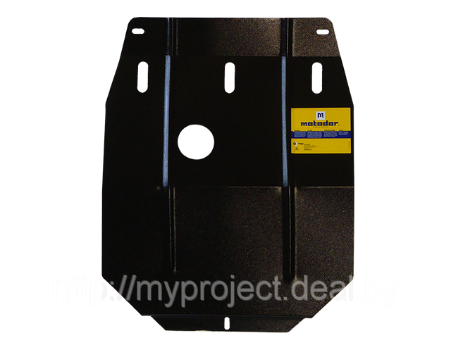

    Собираюсь сделать себе, но нужен образец для копирования. Может, у кого есть чертёж?
    В сети не нашел, есть только фото покупной.
    Размеры по болтам есть, нужен профиль (он изогнутый).
    У кого можно глянуть в Минске? :az:

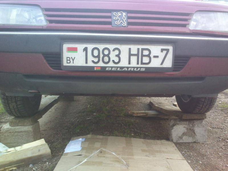

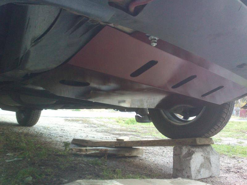

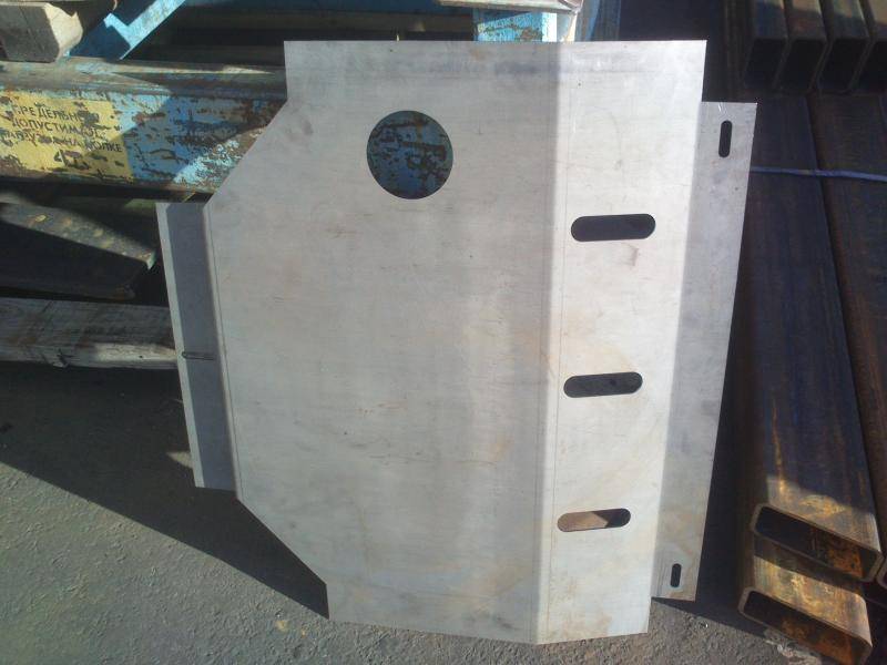

    Это в плане. А как подобрать изгиб листа (см. фото)? Неохота из-за неправильного размера занижать дорожный просвет без необходимости...
    у меня лист без всяких загибов. дор. просвет на уровне подрамника и сайлентблоков
    Нарисовал примерно чертёж. Так на вскидку, на фото она длинее, чем я замерил, или по передним болтам не 60см.
