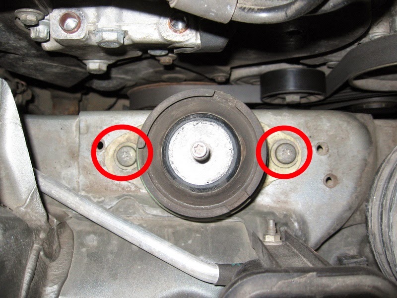

Модератор Daiver Опубликовано 17 октября, 2011 Модератор Жалоба Поделиться Опубликовано 17 октября, 2011 Отчет актуален для большинства моделей концерна, имеющих схожую конструкцию системы подвеса двигателя. В данной статье речь пойдет конкретно о Пежо 607 2004 года выпуска с дизельным двигателем объемом 2.2 литра. К выбору подушки следует подойти серьезно, т.к. вариантов подушек много. Есть отличия даже на одинаковых моторах. Посему, подбор нужно делать не у продавца по каталогу, а по номеру кузова через справочные системы на манер Service Box или Exist-a. Свою покупал у официального дилера Пежо в Минске. Досталась по отличной цене в 58 баксов, оригинальный номер 1844.C0.Для установки подушки понадобится следующий нехитрый инструмент:Перечислю по порядку: домкрат, резиновая или деревянная подкладка под поддон, трещетка большая, два удлинителя на нее, битодержатели с битами Т-40 и Т-50, головка на 16. Про маленькую трещетку напишу позже.Приступаем в работе. Затягиваем ручник, ставим машину на передачу. Открываем капот и снимаем две декоративные крышки – ту, что слева, закрывающую расширительные бачки, и переднюю плиту двигателя.Откручиваем два болта крепления реактивного кронштейна. Оба на 16. Затем откручиваем гайку на 16, которая крепит кронштейн подвеса двигателя к подушке.Снимаем реактивный кронштейн.Теперь лезем под машину. Тут у кого как – если установлена родная защита картера, то при помощи плоской отвертки вынимаем весь крепеж. Если металл на болтах, как у меня, то маленькой трещеткой и головкой на 13 откручиваем болты и вынимаем защиту.Подставляем домкрат под поддон через прокладку…… и поднимаем двигатель настолько, чтобы он поднялся над опорой.Откручиваем три болта Т-50 крепления кронштейна подвеса двигателя… Ссылка на комментарий Поделиться на другие сайты Поделиться
Модератор Daiver Опубликовано 17 октября, 2011 Модератор Жалоба Поделиться Опубликовано 17 октября, 2011 …и снимаем кронштейн.Откручиваем два болта Т-40 и снимаем подушку.Интереса ради поставил на доску две подушки, старую и новую, и сравнил высоту обеих. Тут и без линейки видна разница.Немного отойду от темы. Зимой заметил что у моей машины при торможении двигателем появился странный «троллейбусный» звук. Было такое впечатление, будто что-то где-то трет. Все облазил, но ничего не нашел. Проблема была обнаружена случайно, когда лазил менять масло. Оказалось, что подушка двигателя просела настолько, что поддон стал задевать за защиту картера. Тогда проблема решилась подкладыванием шайб толщиной 3 мм над всеми болтами крепления защиты и тогда же было решено заменить подушку. А по весне вылез еще один косяк – появилась жуткая вибрация на холостых. Вот сколько бед может быть от изношенной подушки двигателя.Если посмотреть на старую подушки снизу, видны разрывы в резине и следы засохшей жидкости из подушки.Часто если надавить на низ подушки из трещин начинает вытекать жидкость, в моем случае подушка была уже полностью сухая.Ладно, лирическое отступление закончу, перейдем к установке. Тут есть одна хитрость, о ней чуть позже.Ставим новую подушку и закручиваем болты слегка, чтобы подушка имела ход. Ставим обратно кронштейн подвеса. Если кронштейн будет упираться в кожухи ГРМ немножко приподнимите двигатель. Опускаем двигатель на подушку.А теперь та самая хитрость – для долгой жизни подушки важно правильно ее отцентрировать на лонжероне. Для этого мы будем использовать реактивную тягу. Прикручиваем ее вертикальным «задним» болтом и сверяем положение отверстий в подвесе и реактивном кронштейне. Сразу вряд ли попадете и будет как на фото.Для правильной центровки в моем случае нужно сместить подушку вперед на пару миллиметром. Упираемся подходящим рычагом (я использовал рычаг от домкрата) в чашку амортизатора и подушку и сдвигаем подушку вперед. Если получилось как на фото……затягиваем передний болт крепления подушки к лонжерону.Опять домкратим двигатель, снимаем все кронштейны и затягиваем окончательно оба болта крепления подушки к лонжерону. Собираем все в обратной последовательности. Обязательно перед установкой реактивного кронштейна повторно проверяем положение отверстий.После замены подушки вибрация пропала полностью. Двигатель стал работать немного мягче. Этот отчет и еще много полезной информации есть в моем блоге ТУТ. Ссылка на комментарий Поделиться на другие сайты Поделиться
Модератор Daiver Опубликовано 17 октября, 2011 Модератор Жалоба Поделиться Опубликовано 17 октября, 2011 Выше поднимать нельзя. Можно повредить гибкое звено в системе выпуска (гофра) или порвать нижнюю подушку двигателя. Ссылка на комментарий Поделиться на другие сайты Поделиться
