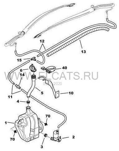

Zholtykot Опубликовано 1 октября, 2012 Жалоба Поделиться Опубликовано 1 октября, 2012 парни, может кто менял клапана поз.14. перестало поливать на заднее стекло, но моторчик жужжит. снимал трубку на слеклоочистителе заднего стекла, включал омывачку- не льет. для определения места засора хотел бы снять первый по ходу клапан, да вот где он находится и как до него добраться- ХЗ... Ссылка на комментарий Поделиться на другие сайты Поделиться
aleksin.a.v Опубликовано 1 октября, 2012 Жалоба Поделиться Опубликовано 1 октября, 2012 Я бы сначала моторчик проверил, в нём тоже клапан стоит. Себе менял из-за провёрнутой крыльчатки в моторчике, буксовала под нагрузкой, зимой почти не брызгала. Ссылка на комментарий Поделиться на другие сайты Поделиться
Zholtykot Опубликовано 1 октября, 2012 Жалоба Поделиться Опубликовано 1 октября, 2012 (изменено) моторчик, думаю, сложнее проверить нежели снять первый клапан и глянуть идет ли жижа. разобрав трубопровод подачи омывачки в районе первого по ходу клапана просто легче определить в какую сторону дальше смотреть: на моторчик на второй клапан или на сам первый. кто разбирал, скажите ГДЕ находится первый клапан и как до него добраться! Изменено 1 октября, 2012 пользователем Zholtykot Ссылка на комментарий Поделиться на другие сайты Поделиться
колян123 Опубликовано 1 октября, 2012 Жалоба Поделиться Опубликовано 1 октября, 2012 парни, может кто менял клапана поз.14. перестало поливать на заднее стекло, но моторчик жужжит. снимал трубку на слеклоочистителе заднего стекла, включал омывачку- не льет. для определения места засора хотел бы снять первый по ходу клапан, да вот где он находится и как до него добраться- ХЗ... если продолжительное время заливал простую воду то,посмотри для начала задний омыватель.у меня так заржавело,что чуть пробил.сними обшивку с крышки багажника и отсоедини шланг. дальше все поймеш. Ссылка на комментарий Поделиться на другие сайты Поделиться
kiler Опубликовано 1 октября, 2012 Жалоба Поделиться Опубликовано 1 октября, 2012 Доброго всем времени суток,может у кого есть зл.схема заднего дворника,желательно с цветами проводов?Зарание благодарен. Ссылка на комментарий Поделиться на другие сайты Поделиться
aleksin.a.v Опубликовано 1 октября, 2012 Жалоба Поделиться Опубликовано 1 октября, 2012 парни, может кто менял клапана поз.14. перестало поливать на заднее стекло, но моторчик жужжит. снимал трубку на слеклоочистителе заднего стекла, включал омывачку- не льет. для определения места засора хотел бы снять первый по ходу клапан, да вот где он находится и как до него добраться- ХЗ... Еще вспомнил. Если снять декоративную заглушку на задней правой стойке, то найдете шланг омывайки и чуть выше соединитель. Зимой сорвало и лилось в багажник. Хоть куда копать можно определиться. Ссылка на комментарий Поделиться на другие сайты Поделиться
Zholtykot Опубликовано 1 октября, 2012 Жалоба Поделиться Опубликовано 1 октября, 2012 нашел на картинке расположение: осталось найти по месту Ссылка на комментарий Поделиться на другие сайты Поделиться

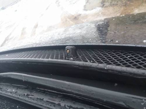

Шпунтик Опубликовано 30 января, 2013 Жалоба Поделиться Опубликовано 30 января, 2013 (изменено) Этой зимой столкнулся с проблемой замерзания стеклоомывателя. Короче говоря надоела мне эта бадяженая незамерзайка и решил я вколхозить обогрев бачка от ОЖ. Идею почерпнул здесь http://www.drive2.ru...journal/282261/ В принципе в реализации этой идеи ничего сложного нет, но возник вопрос, где лучше всего и проще врезать кипятильник в обратную магистраль ОЖ, чтобы её темпиратура была самой низкой!? Пежо 807 2.0 HDI 2004 VIN ………13146981 Изменено 30 января, 2013 пользователем Шпунтик Ссылка на комментарий Поделиться на другие сайты Поделиться
bossyak Опубликовано 30 января, 2013 Жалоба Поделиться Опубликовано 30 января, 2013 если ты льёш бадяжную омывайку,то даже с подогревом бачка она будет замерзать в резиновых трубках магистрали на форсунки!!! Ссылка на комментарий Поделиться на другие сайты Поделиться
Шпунтик Опубликовано 30 января, 2013 Жалоба Поделиться Опубликовано 30 января, 2013 (изменено) Незамерзайка производства РБ, какая есть. То, что будет замерзать в трубках разогретая омывайка это вопрос? Я же не воду простую лью. Обычно заливалю незамерзайку до - 20, не разбавляяПока до стекол долетит я думаю не замерзнет Изменено 30 января, 2013 пользователем Шпунтик Ссылка на комментарий Поделиться на другие сайты Поделиться
Toretto Опубликовано 30 января, 2013 Жалоба Поделиться Опубликовано 30 января, 2013 Идея очень хорошвая, на мерсах бывает штатный электро-подогрев - можно и его притарить + форсунок Ссылка на комментарий Поделиться на другие сайты Поделиться
Шпунтик Опубликовано 30 января, 2013 Жалоба Поделиться Опубликовано 30 января, 2013 (изменено) Идея с электроподогревом бачка очень хорошая, но я хочу реализовать ее с помощью подогрева от ОЖ. В зимний период использую вибасту для предварительного прогрева двигателя. Не хочу дополнительно нагружать АКБ. Да и подогрев форсунок на моей машине реализовать очень сложно. Форсунки прямо на счетках. Изменено 30 января, 2013 пользователем Шпунтик Ссылка на комментарий Поделиться на другие сайты Поделиться
Alick Опубликовано 30 января, 2013 Жалоба Поделиться Опубликовано 30 января, 2013 На мой взгляд, если незамерзайка замерзнет) в трубках, то такой подогрев не спасет, а если в трубках не замерзла, то в бачке и подавно. Ссылка на комментарий Поделиться на другие сайты Поделиться
Шпунтик Опубликовано 30 января, 2013 Жалоба Поделиться Опубликовано 30 января, 2013 (изменено) В трубках не мерзнет, она стекае в бачек. Скорее всего прихватило клапан электроматора. В моей машине добраться до бачка и моторчика крейне сложно, пол машины нужно разобрать (образно)Эта схема не дает полной гарантии, что ничего замерзать не будет, но есть шанс на ее размораживание без кипятка и теплых боксовЕще оди + в том, что незамерзайка при сильном морозе не будет густеть, в следствии чего будет лучше чистить стекло да и расход ее уменьшится. Данная опция по подогреву бачка в отличии от пыжей присутствует на других авто (я думаю не от праздной жизнь) + подогрев форсунок омывателя стекол Изменено 30 января, 2013 пользователем Шпунтик Ссылка на комментарий Поделиться на другие сайты Поделиться
Степан. Опубликовано 30 января, 2013 Жалоба Поделиться Опубликовано 30 января, 2013 При реализации сего замысла нужно учитывать одну важную мелочь. Лобовое стекло должно быть постоянно теплым и температура омывайки должна быть невысокой. В противном случае имеем ледяную корку на стекле в самый неподходящий момент , а если омывайка перегрета, то при мощных форсунках и соответственно большой подаче горячей жидкости на стекло есть шанс попасть на его замену из-за температурной деформации, особенно если есть сколы или маленькие трещины, даже заделанные. Оба варианта проверены еще 8 лет назад на старой sierra. Лучше использовать дорогой вражеский стекломой при больших морозах и нашу говняшку до -15 не более. Ссылка на комментарий Поделиться на другие сайты Поделиться
aleksin.a.v Опубликовано 30 января, 2013 Жалоба Поделиться Опубликовано 30 января, 2013 Что там сложного снять - подомкратить, четыре передних самореза подкрылка, одна гайка и один болт на 10 и бачёк в руках. Ссылка на комментарий Поделиться на другие сайты Поделиться
Шпунтик Опубликовано 30 января, 2013 Жалоба Поделиться Опубликовано 30 января, 2013 (изменено) В 807 обдув стекла нормальный, так что проблем с коркой на стекле не будет. ПО поводу подогрева незамерзайки я и прошу дать совета, где можно врезаться в магисталь ОЖ чтобы ее темпиратура была не такой большой. Прогрев лобового стекла и нагрев ОЖ будет проходить равномерно. На стекло кипяток сразу лить не будет. Да и пока омывающая жидкость дойтет до стекла она должна немного остытьВедь почему то ставять подогрев бачка от ОЖ на другие авто и стекла не лопаются!? Изменено 30 января, 2013 пользователем Шпунтик Ссылка на комментарий Поделиться на другие сайты Поделиться
Шпунтик Опубликовано 30 января, 2013 Жалоба Поделиться Опубликовано 30 января, 2013 (изменено) Может кто поможет выложить схему охлаждения для 807 пыжа (если можно с моим VIN), не могу скопировать ее в SB, для более предметного общения с коллегами Изменено 30 января, 2013 пользователем Шпунтик Ссылка на комментарий Поделиться на другие сайты Поделиться
Steel Опубликовано 30 января, 2013 Жалоба Поделиться Опубликовано 30 января, 2013 У меня в бачке ни когда не замерзает омывайка, замерзает в форсунках и в трубках от моторного отсека к нимТоже не вижу смысла греть бачок. Ссылка на комментарий Поделиться на другие сайты Поделиться
