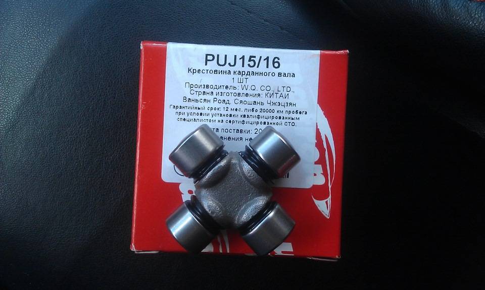

wrask Опубликовано 10 февраля, 2016 Жалоба Поделиться Опубликовано 10 февраля, 2016 Ребята, решил заменить рулевую крестовину, заказал Patron PUJ15/16 Замерил диаметр все четырёх подшипников - везде по 15мм. Это нормально? Ссылка на комментарий Поделиться на другие сайты Поделиться

ТотСамыйПарень Опубликовано 11 февраля, 2016 Жалоба Поделиться Опубликовано 11 февраля, 2016 Ребята, решил заменить рулевую крестовину, заказал Patron PUJ15/16 ab130b2s-960.jpg Замерил диаметр все четырёх подшипников - везде по 15мм. Это нормально? Нет. Ссылка на комментарий Поделиться на другие сайты Поделиться
wrask Опубликовано 11 февраля, 2016 Жалоба Поделиться Опубликовано 11 февраля, 2016 Ребята, решил заменить рулевую крестовину, заказал Patron PUJ15/16 ab130b2s-960.jpg Замерил диаметр все четырёх подшипников - везде по 15мм. Это нормально? Нет. Думал меня переклинило и взял вторую такую же. Результат тот же. В итоге, как и многиx, у меня теперь 2 крестовины 15x16, собранных из ST-1539 и ST-1639. Ссылка на комментарий Поделиться на другие сайты Поделиться
ТотСамыйПарень Опубликовано 11 февраля, 2016 Жалоба Поделиться Опубликовано 11 февраля, 2016 Продавцы так и делают. Собирают из 15х15 и 16х16 две по 16х15. Ссылка на комментарий Поделиться на другие сайты Поделиться
