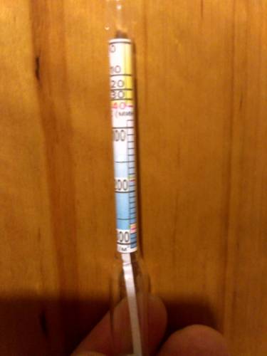

Модератор Audiomax Опубликовано 26 января, 2018 Модератор Жалоба Поделиться Опубликовано 26 января, 2018 Скажи мне, какая плотность? Ссылка на комментарий Поделиться на другие сайты Поделиться
Димыч. Опубликовано 26 января, 2018 Жалоба Поделиться Опубликовано 26 января, 2018 1,26. Ссылка на комментарий Поделиться на другие сайты Поделиться

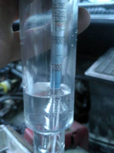

Модератор Audiomax Опубликовано 26 января, 2018 Модератор Жалоба Поделиться Опубликовано 26 января, 2018 Описание аккума выше, как и пробеги, зарядки, вольты и т.д. Я не поленился и пол-часа назад заехал купил ареометр... Так что у меня не так? Ссылка на комментарий Поделиться на другие сайты Поделиться
Димыч. Опубликовано 26 января, 2018 Жалоба Поделиться Опубликовано 26 января, 2018 Всё так. Ну так не твою же батарею обсуждали. И не на твоей машине. Ссылка на комментарий Поделиться на другие сайты Поделиться

Ректор Опубликовано 26 января, 2018 Автор Жалоба Поделиться Опубликовано 26 января, 2018 я вижу 1,29 МИНИМУМ Аудиомакс сейчас вообще порвал все шаблоны логики Ссылка на комментарий Поделиться на другие сайты Поделиться
Модератор Audiomax Опубликовано 26 января, 2018 Модератор Жалоба Поделиться Опубликовано 26 января, 2018 Ссылка на комментарий Поделиться на другие сайты Поделиться
Димыч. Опубликовано 26 января, 2018 Жалоба Поделиться Опубликовано 26 января, 2018 С небольшим натягом можно сказать 1,27. Обычный акб с нормальной плотностью. Ссылка на комментарий Поделиться на другие сайты Поделиться
Модератор Audiomax Опубликовано 26 января, 2018 Модератор Жалоба Поделиться Опубликовано 26 января, 2018 Так я вам про это и говорю уже третий день. Батарейка 2011 года, кальций, 14.2-14.4 бортовая. punk2904 1 Ссылка на комментарий Поделиться на другие сайты Поделиться

Ректор Опубликовано 26 января, 2018 Автор Жалоба Поделиться Опубликовано 26 января, 2018 Что будем делать если у него ca/ca окажется? И на фотке 1.29 я настаиваю и это при -3 на улице punk2904 1 Ссылка на комментарий Поделиться на другие сайты Поделиться

Димыч. Опубликовано 26 января, 2018 Жалоба Поделиться Опубликовано 26 января, 2018 Где доказательства, что у его батареи никогда не корректировалась плотность? Добиться плотности 1,29 у батареи с начальной плотностью 1,27 и зарядке только от генератора просто нереально. Ссылка на комментарий Поделиться на другие сайты Поделиться

Димыч. Опубликовано 26 января, 2018 Жалоба Поделиться Опубликовано 26 января, 2018 (изменено) @Audiomax обратился к специалисту за разъяснением. Входные данные: Ca/Ca, 14,4, 1,29. На что мне сразу ответили, либо не 14,4, либо не 1,29. Максимум, что можно выжать по плотности с таким напряжением это 1,24-1,25. При условии, что заряд будет непрерывным, минимум 20 часов. Так что за допинг батарея из полемики выбывает. Изменено 26 января, 2018 пользователем Димыч. Ссылка на комментарий Поделиться на другие сайты Поделиться
Модератор Audiomax Опубликовано 26 января, 2018 Модератор Жалоба Поделиться Опубликовано 26 января, 2018 14.4 это потолок, на холодной у меня,... в движении около 14.2. Про 1.29 не спорьте, это не совсем так, телефон в руках плясал немного, прохладно) Ссылка на комментарий Поделиться на другие сайты Поделиться
