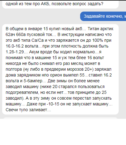

Ректор Опубликовано 23 января, 2018 Автор Жалоба Поделиться Опубликовано 23 января, 2018 кто ничего не понял ставьте лайк мне сюда Димыч. 1 Ссылка на комментарий Поделиться на другие сайты Поделиться

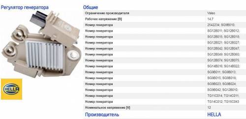

патроль Опубликовано 23 января, 2018 Жалоба Поделиться Опубликовано 23 января, 2018 4 минуты назад, duffik сказал: так там была разбежка от 13,6 до 14,6 В Так и есть. Генератор ограничен по мощности. А дальше простая арифметика. Но при полностью заряженном аккумуляторе и отключенных потребителях может достигать и номинала указанного в паспорте. Ссылка на комментарий Поделиться на другие сайты Поделиться
Димыч. Опубликовано 23 января, 2018 Жалоба Поделиться Опубликовано 23 января, 2018 1 минуту назад, maxad сказал: Я в прошлом году погонял свой кальцевый, все никаких проблем Надо гонять регулярно, иначе ж не долго он протянет. 1 минуту назад, патроль сказал: Так и есть. Генератор ограничен по мощности. А дальше простая арифметика. Но при полностью заряженном аккумуляторе и отключенных потребителях может достигать и номинала указанного в паспорте. Он имел ввиду, что разные приборы показывали разные напряжения, а не разное напряжение было в бортсети. Ссылка на комментарий Поделиться на другие сайты Поделиться

Ректор Опубликовано 23 января, 2018 Автор Жалоба Поделиться Опубликовано 23 января, 2018 Ссылка на комментарий Поделиться на другие сайты Поделиться

Димыч. Опубликовано 23 января, 2018 Жалоба Поделиться Опубликовано 23 января, 2018 1 минуту назад, duffik сказал: а в промежутках достаточно напряжения бортсети в 14 вольт, чтобы поддерживать акб Если только гибридного. Для кальциевого мало. Вот такой же, как мой регулятор, установленный на заводе, вбил по номеру: Ссылка на комментарий Поделиться на другие сайты Поделиться
Ректор Опубликовано 23 января, 2018 Автор Жалоба Поделиться Опубликовано 23 января, 2018 Покажите, ту зарядку, которая может зарядить акб до 16 вольт дайте ссылку Ссылка на комментарий Поделиться на другие сайты Поделиться
