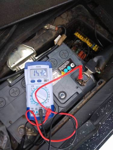

Димыч. Опубликовано 30 января, 2018 Жалоба Поделиться Опубликовано 30 января, 2018 15,25 точно выдерживает, возможно, с запасом. Именно такое напряжение у меня на холодную, при -20. Ссылка на комментарий Поделиться на другие сайты Поделиться
Nemiroff Опубликовано 30 января, 2018 Жалоба Поделиться Опубликовано 30 января, 2018 2 минуты назад, Димыч. сказал: 15,25 точно выдерживает, возможно, с запасом. Именно такое напряжение у меня на холодную, при -20. Это что в новых регуляторах терморегулировка уже? У меня пофиг от температуры 14.2-14.5 Ссылка на комментарий Поделиться на другие сайты Поделиться
патроль Опубликовано 30 января, 2018 Жалоба Поделиться Опубликовано 30 января, 2018 3 минуты назад, Димыч. сказал: 15,25 точно выдерживает Столько выдает аккумулятор? Или с прикуривателем? Ссылка на комментарий Поделиться на другие сайты Поделиться
Димыч. Опубликовано 30 января, 2018 Жалоба Поделиться Опубликовано 30 января, 2018 Генератор. Просто холодный запуск. После часа езды 14,7. Ссылка на комментарий Поделиться на другие сайты Поделиться
патроль Опубликовано 30 января, 2018 Жалоба Поделиться Опубликовано 30 января, 2018 Ты как-то писал об этом. Но я так ответа и не нашел; регулятор с коррекцией по температуре наружного воздуха. Ссылка на комментарий Поделиться на другие сайты Поделиться

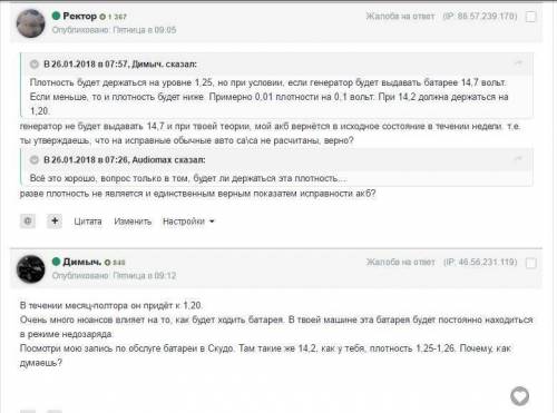

Ректор Опубликовано 31 января, 2018 Автор Жалоба Поделиться Опубликовано 31 января, 2018 В 28.01.2018 в 14:02, Димыч. сказал: Добавлю, напряжение на заведённом моторе 14,42 вольта. ведь как мы видим, у него стандартные 14.4 2 минуты назад, Димыч. сказал: Я же не знал о твоём косяке. Да и никто не знал. а что у меня за косяк? Ссылка на комментарий Поделиться на другие сайты Поделиться
Димыч. Опубликовано 31 января, 2018 Жалоба Поделиться Опубликовано 31 января, 2018 1 минуту назад, Ректор сказал: ведь как мы видим, у него стандартные 14.4 Так а сколько должно было быть? Ссылка на комментарий Поделиться на другие сайты Поделиться
Димыч. Опубликовано 31 января, 2018 Жалоба Поделиться Опубликовано 31 января, 2018 Косяк - потребитель энергии, в виде постоянно включенного видеорегистратора. Ссылка на комментарий Поделиться на другие сайты Поделиться

dimqabob Опубликовано 31 января, 2018 Жалоба Поделиться Опубликовано 31 января, 2018 3 часа назад, Димыч. сказал: Я же не знал о твоём косяке. Да и никто не знал. 3 часа назад, Димыч. сказал: Косяк - потребитель энергии, в виде постоянно включенного видеорегистратора. Так а при чём здесь косяк, если по твоей теории причина была именно в недозаряде и Са\Са? Или получается, что причина в косяке и недозаряд отменяется? Ссылка на комментарий Поделиться на другие сайты Поделиться
Димыч. Опубликовано 31 января, 2018 Жалоба Поделиться Опубликовано 31 января, 2018 Как можно её отменить? Ты плотность видел в АКБ? Ссылка на комментарий Поделиться на другие сайты Поделиться
dimqabob Опубликовано 31 января, 2018 Жалоба Поделиться Опубликовано 31 января, 2018 4 минуты назад, Димыч. сказал: Как можно её отменить? Ты плотность видел в АКБ? Я нет, но по фоткам да.) Так плотность из-за косяка получается же. Ссылка на комментарий Поделиться на другие сайты Поделиться
Димыч. Опубликовано 31 января, 2018 Жалоба Поделиться Опубликовано 31 января, 2018 Плотность снижал регистратор. Генератор не сможет зарядить кальциевый акб. Поддерживать уровень заряда может, но не поднимать плотность. Ссылка на комментарий Поделиться на другие сайты Поделиться
Ректор Опубликовано 31 января, 2018 Автор Жалоба Поделиться Опубликовано 31 января, 2018 есть уже информация, приблежённая к реальности по ca/ca акб. но я пока писать не буду, надо время. основной открытый вопрос для меня, кстати можете на него ответить, как ведёт себя ca/ca акб при бортовом напряжении сети в 14.0-14.4V c такой плотностью: 1. ниже 1.20 2. 1.20-1.23 3. 1.23-1.25 4. 1.25-1.27 Ваши предположительные результы основывайте на поездках к примеру 30 км в день, какая же плотность по вашему мнению будет через месяц во всех 4 ситуациях. для чистоты эксперимента ток утечки считаем нулём. Акб считать за исправный, электрооборудование авто исправно, температура наружного воздуха неизменна. Прошу отвечать всех, а не только Димыча. варианты ответов. плотность будет повышаться, если да то до какого уровня плотность будет падать плотность не изменится victor3gomel 1 Ссылка на комментарий Поделиться на другие сайты Поделиться
