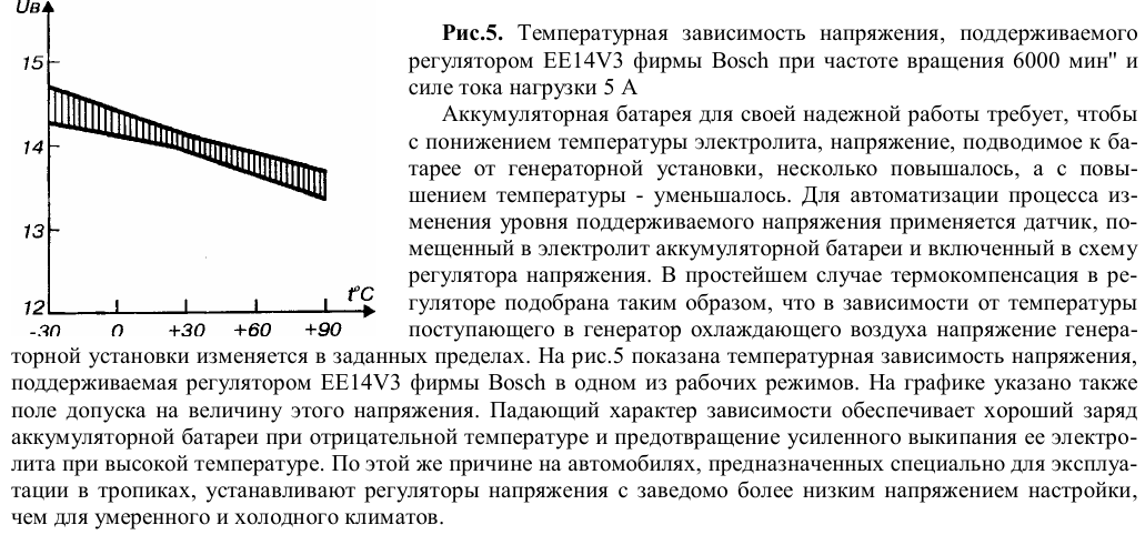

патроль Опубликовано 18 августа, 2016 Жалоба Поделиться Опубликовано 18 августа, 2016 Все естественно. Можно было и не грузить этот график, об этом скажут и те формулы что Вам не понравились. И ток заряда будет зависеть от степени разряженности батареи и ее внутреннего сопротивления. Млын! Только со второго раза заметил бяку, график то для какого-то зарядника. Ссылка на комментарий Поделиться на другие сайты Поделиться
Димыч. Опубликовано 18 августа, 2016 Жалоба Поделиться Опубликовано 18 августа, 2016 График говорит о том, что старые проверенные методы зарядки уже не подходят для акб. Говоря иначе, поднять плотность до 1,27 напряжением 15 вольт не получится. Ссылка на комментарий Поделиться на другие сайты Поделиться
патроль Опубликовано 18 августа, 2016 Жалоба Поделиться Опубликовано 18 августа, 2016 График говорит о том, что старые проверенные методы зарядки уже не подходят для акб. Говоря иначе, поднять плотность до 1,27 напряжением 15 вольт не получится. А теперь из области юмора: аккумуляторы Дэлфи, которые я нахваливал, изготавливаются как раз с использованием кальциевой технологии. Только что нагуглил. Мне такой достался вместе с машиной, копеечным фордом, так я его почти никогда и не подзаряжал. По отметке на корпусе определил дату, но и без нее у меня он отпахал 6 лет, а от даты выпуска (кто новый поставит на продажу) 10 лет. Понравился мне непритязательностью, компактностью и сравнительно малым весом. Хотел купить такой же, продавцы сказали только под заказ, слишком дороги чтобы был спрос. А я то думал что кальциевых в глаза не видел. А по сему не туфти (без обид) На моем форде генератор с обычной "таблеткой" и никаких там подстроек по температуре. 91 год - отстой. Ссылка на комментарий Поделиться на другие сайты Поделиться

патроль Опубликовано 18 августа, 2016 Жалоба Поделиться Опубликовано 18 августа, 2016 У меня тоже простая таблетка и кальциевый ZAP. (на одной из машин) При мне отработал 9 лет и ещё послужит следующему владельцу. Таблетка не таблетка, главное напряжение, вот главный факт, остальное ниочём. Так в таблетках нет корректировки по температуре, только в микропроцессорных и по температуре электролита. И что, после замены аккумуляторов в своих машинах, Вы каждый раз меняете регулятор? Я искал на свой валео. дешевле 30$ не нашел. Ссылка на комментарий Поделиться на другие сайты Поделиться
Димыч. Опубликовано 18 августа, 2016 Жалоба Поделиться Опубликовано 18 августа, 2016 Что за басни ты мне тут вещаешь? На всех своих тачках я вижу изменение напряжение при изменении температуры. И ни в одной нет микропроцессорной корректировки. Если тебе лень делать замеры, и веришь только своим убеждениям, на здоровье. Ссылка на комментарий Поделиться на другие сайты Поделиться
патроль Опубликовано 18 августа, 2016 Жалоба Поделиться Опубликовано 18 августа, 2016 Что за басни ты мне тут вещаешь? На всех своих тачках я вижу изменение напряжение при изменении температуры. И ни в одной нет микропроцессорной корректировки. Если тебе лень делать замеры, и веришь только своим убеждениям, на здоровье. А Вы об этом баете? А вот схема Вашей таблетки; Где в ней элемент регулирующий напряжение в зависимости от температуры. А измерять напряжение на генераторе, просто нужды не было; аккумуляторы не кипят и в меру заряжены. Ссылка на комментарий Поделиться на другие сайты Поделиться

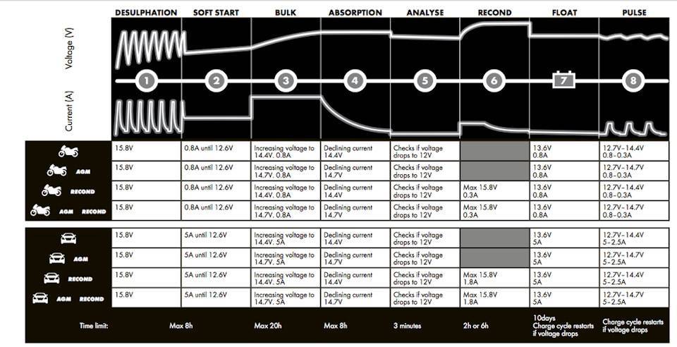

Ректор Опубликовано 31 октября, 2017 Автор Жалоба Поделиться Опубликовано 31 октября, 2017 1 минуту назад, патроль сказал: Может он просто сухой? зарядка первым этапом включает режим десульфатирования, принудительно его выключить нельзя. один профессиональный товарищ меня сегодня заверил, что его категорически нельзя ставить на этот режим. вот я и интересуюсь акб 12в 9а/ч на режиме мото реконд первый этап уже 3,5 часа стоит) Ссылка на комментарий Поделиться на другие сайты Поделиться

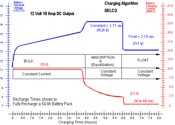

Димыч. Опубликовано 20 января, 2018 Жалоба Поделиться Опубликовано 20 января, 2018 Что бы эффективно поднять плотность электролита нужно такое зарядное, которое способно поддерживать напряжение при зарядке до 16 вольт. Алгоритм зарядки можно просмотреть на этом графике: Зарядка осуществляется в две фазы: 1 постоянным током, равным 2/10 ёмкости заряжать до роста напряжения выше 15,5 вольт; 2 установить напряжение 16 вольт на клеммах, продолжать зарядку до падения зарядного тока до 2,8 А. Ссылка на комментарий Поделиться на другие сайты Поделиться
