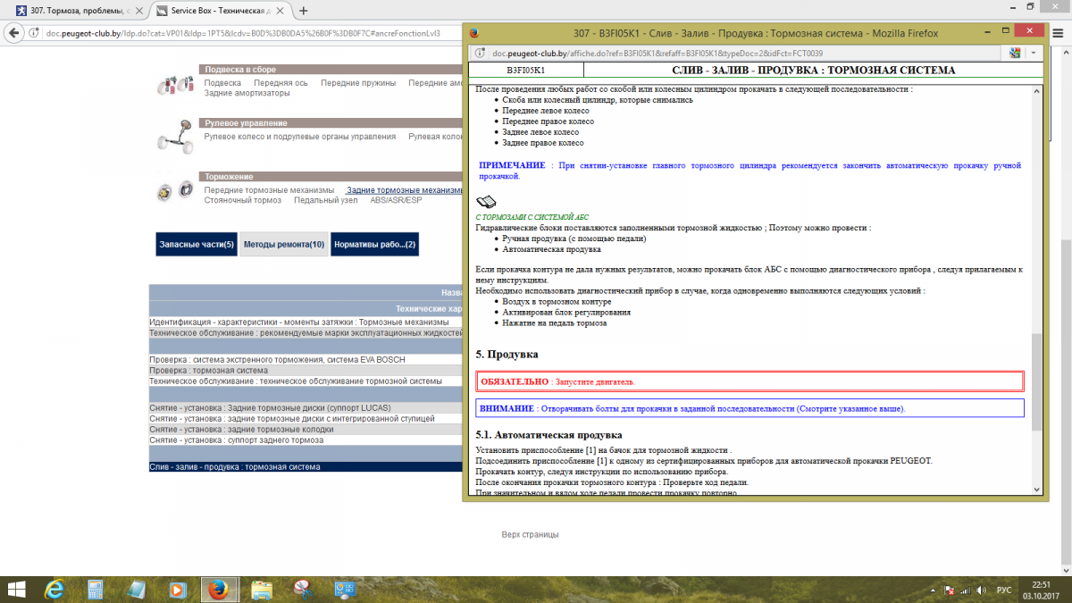

В Сем привет пока я читаю весь раздел. может кто подскажет в чем засада. У меня пежо 307 HDI 2.0 2003 года. плохо работал ручник. решил отремонтировать задний левый суппорт. снял суппорт поставил банку. чтобы жидкость на землю не капала и пошел перебрать суппорт. там вроде ничего сложного с виду нет. не однократно менял пыльник с сальником. вот первый раз разобрал поршень. почистил его. снял устройство ручника. тоже почистил.поменял резиновое кольцо .смазал. все это собрал. после установки на машину начал прокачивать тормоза. но они почему то не прокачиваются. сколько я не ко чал. результата ноль. даже ручник когда затягиваю держит слабо. и рычаг ручника легко поднимается. может кто подскажет . где тут мог появится косяк.
"Косяк" может состоять в том что, отсоединенная от суппорта трубка отсосала из блока АБС тормозную жидкость. В таком случае поможет прокачка тормозов с использованием дилерского диагностического прибора. Если бы ты вывернул ее предварительно из блока или быстренько заглушил, "косяка" бы не случилось.
Но это только версия и на истину не претендует.
Причём самая вероятная версия. Трубку нужно было заглушить, хотя бы изолентой или чем подобным.
16 минут назад, патроль сказал:
я форум почитав. тоже пришел к этому мнению. что надо блок компом прокачивать. у меня есть комп. пойду завтра пробовать. там где то писали. что самотеком или педаль кой не выдавить воздух из него. а он там есть
Знакомый точно так долбался, пока я ему не прокачал под давлением. Он даже бачок не заполнял. У него он двойной, в том, который с пробкой полно, а в том, что на главном пусто, завоздушил всю систему.
Для автора, который Андрей. Я бы советовал почитывать сервисбокс, ходить никуда не надо, вверху под кнопкой "Документация". Вот это вы сможете найти там, скрин не способен охватить всю инфу, остальное, при желании, дочитаете сами.59d3eba245e2a_(25).thumb.png.c1fac3299776f0d5057c220add17aa0f.png
Попал воздух в главный цилиндр. Который образовал пробку.В результате чего контур и не прокачивался.на главном цилиндре открутил трубку. пошли пузыри. компом прогнал все четыре колеса для надежности. и вот оно счастье. тормоза появились.
