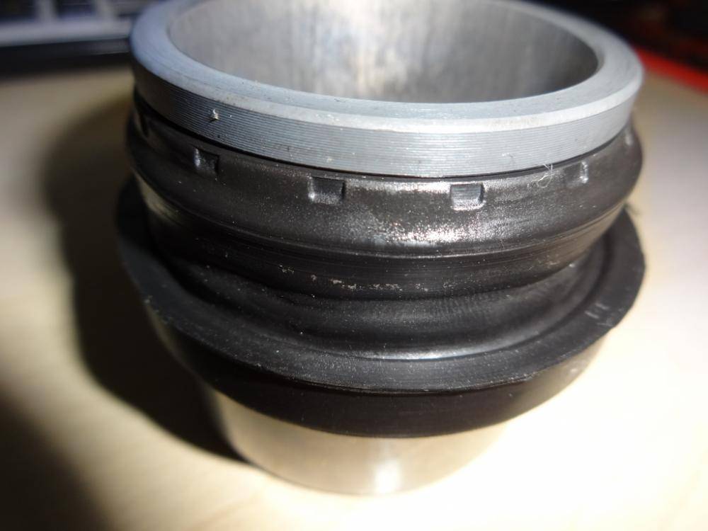

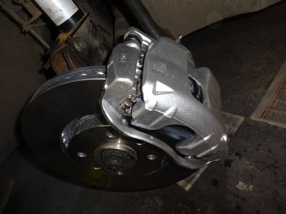

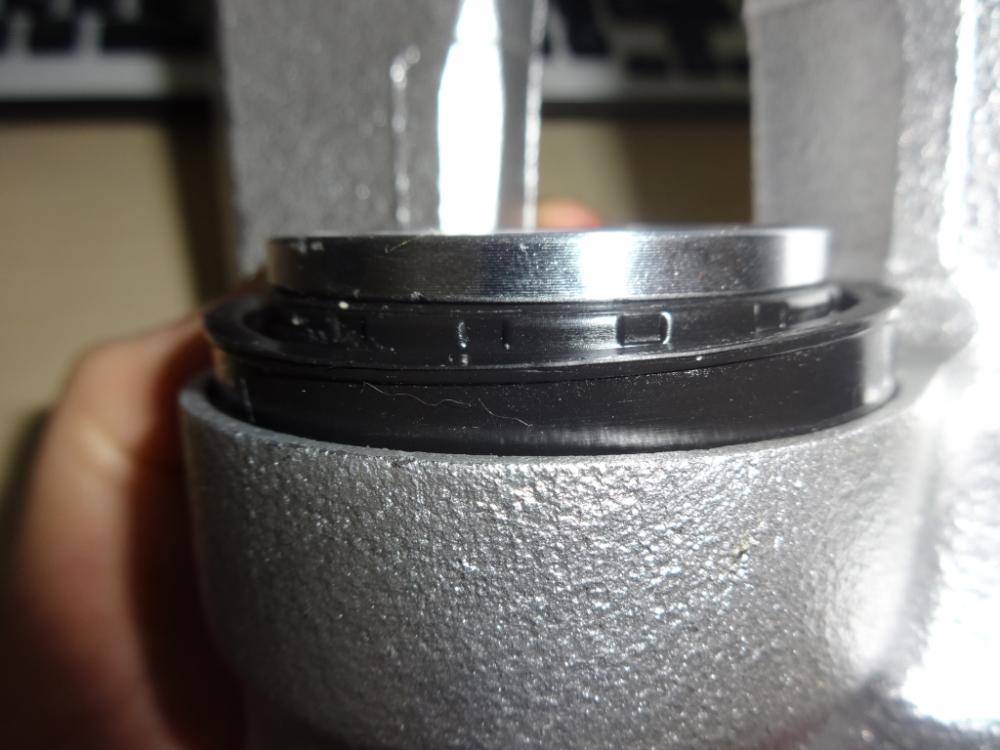

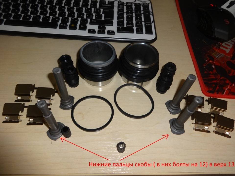

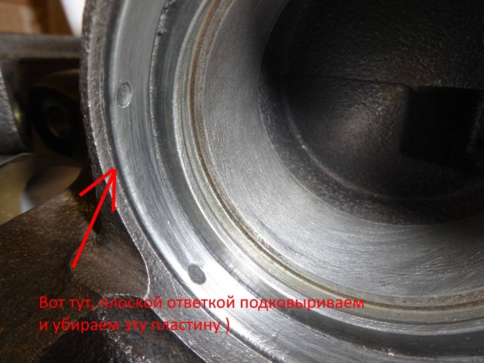

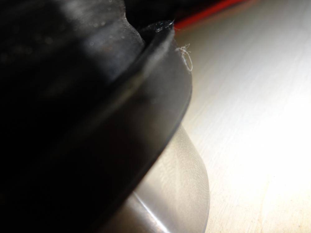

Привет друзья, всех с наступающим!  Снял я свои суппорта передние Bocsh, прокипятил, почистил, начал собирать с новыми ремкоплектами и столкнулся с вот такой вот проблемой
У меня на суппортах стоял до сих пор ( 320 тыс км. )  оригинальный пыльник поршня, он был влит в корпус самого суппорта, я его выдрал, зачистил посадочное отменно, а новый пыльник хер туда влазит ... говорят нужно вбивать/впрессовывать его. У кого какие идеи есть, как это сделать? Туда и молотком особо не подлезешь

Оправочку и аккуратно вбить.
Блин ... нету такой оправки , так бы попытался, а вариант вдавить его приспособой для вдавливания поршней? У меня такое ощущение, что он не войдет даже с оправкой туда
Хочешь сделать по феншую - придется таки найти оправку. Если ремкомплект именно для этого суппорта был куплен, то войдет, никуда не денется.
Если правильно помню, то я сначала посадил манжету и пыльник, а потом только вставлял поршень. В таком случае вместо оправки можно использовать кусочек доски.
