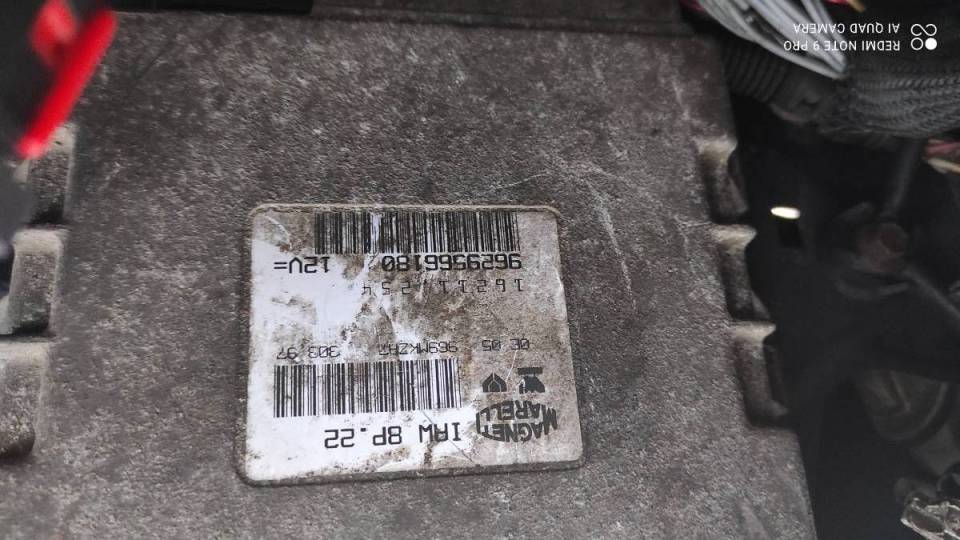

На 3 пине на катушке нет напряжения вообще, где находится многофункциональное реле? Ещё пробовал считать ошибки, не смог подключится до двигателя...
И ещё, может кто знает распиновку этого блока, или где можно приобрести бу.... В нете с таким же ли они один есть блок, только хз как связаться с этой конторой.... Можно ли поставить блок с другим номером, если да то с каким?
