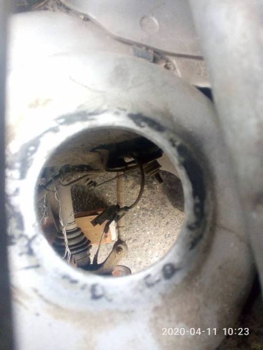

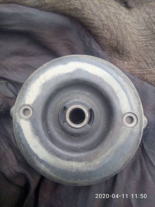

Valeron Опубликовано 2 мая, 2020 Жалоба Поделиться Опубликовано 2 мая, 2020 (изменено) После установки передних новых пружин и амортизаторов на Пежо 307 рейстал при поворотах и проезде мелких неровностей на небольшой скорости появился стук в районе стаканов. Снял стойку и вижу как стёрта от стука верхняя часть опорной подушки, как слева, так и справа. Причину вижу только в малом ходу амортизатора (от полного сжатия пружины под весом авто и до полного растяжения амортизатора в верх расстояние составляет примерно 2 см.) Пружины новые, очень тугие и поэтому мало веса авто для их большего сжатия, амортизатор получается работает только в самом конце (после установки новых пружин подвеска спереди авто визуально стала выше). Какой выход из положения? Ставить чашки от DS5? Ставить старые амортизаторы и поездить пока просядут пружины? Изменено 2 мая, 2020 пользователем Valeron Ссылка на комментарий Поделиться на другие сайты Поделиться
Peugeovod Опубликовано 3 мая, 2020 Жалоба Поделиться Опубликовано 3 мая, 2020 Вопрос первый, ты стойки прокачал перед установкой, ты их вообще проверил? Сразу пишу что с упаковки они могут даже отличаться по степени усилия сжатия и скорости возврата. Делаем так переворачиваем штоком вниз и вжимаем полностью, что бы масло стекло к сальнику, ( да в газовых и газомасляных тоже есть масло ) далее удерживая в сжатом положении переворачиваем в нормальное положение и отпускаем, далее в нормальном положении прокачиваем полностью вжимая раз по десять. На установленных сразу из коробки иногда наблюдался прострел свободного хода в верхнем положении почти при полном вылете штока. Некоторые противники яро возражают против такой процедуры, говоря что новые и так готовы к установке, и оно там само прочмыхается при езде по ямам, ну флаг им в руки, моё мнение иное. Ссылка на комментарий Поделиться на другие сайты Поделиться

Valeron Опубликовано 3 мая, 2020 Жалоба Поделиться Опубликовано 3 мая, 2020 10 часов назад, Peugeovod сказал: Вопрос первый, ты стойки прокачал перед установкой, ты их вообще проверил? Сразу пишу что с упаковки они могут даже отличаться по степени усилия сжатия и скорости возврата. Делаем так переворачиваем штоком вниз и вжимаем полностью, что бы масло стекло к сальнику, ( да в газовых и газомасляных тоже есть масло ) далее удерживая в сжатом положении переворачиваем в нормальное положение и отпускаем, далее в нормальном положении прокачиваем полностью вжимая раз по десять. На установленных сразу из коробки иногда наблюдался прострел свободного хода в верхнем положении почти при полном вылете штока. Некоторые противники яро возражают против такой процедуры, говоря что новые и так готовы к установке, и оно там само прочмыхается при езде по ямам, ну флаг им в руки, моё мнение иное. Естественно прокачивал, не первые стойки меняю. Ссылка на комментарий Поделиться на другие сайты Поделиться
Valeron Опубликовано 9 июля, 2020 Жалоба Поделиться Опубликовано 9 июля, 2020 Нашёл основную проблему стука в подвеске. Оказалось разболталась левая шаровая опора, правая то же немного болталась, заменил две. Стук практически прекратился, остался маленький при езде по мелким ямам. Будем искать дальше. Ссылка на комментарий Поделиться на другие сайты Поделиться
