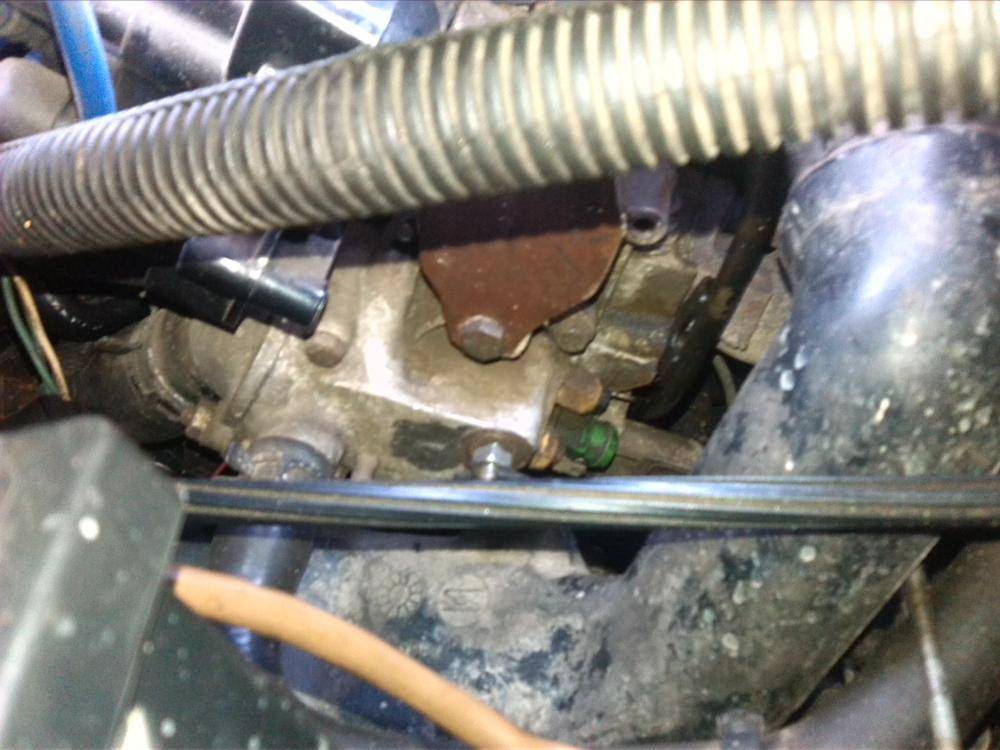

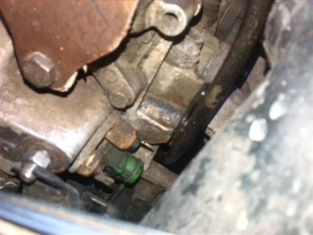

andmart Опубликовано 24 ноября, 2015 Жалоба Поделиться Опубликовано 24 ноября, 2015 Обнаружил три датчика без фишек на них( на фото с зеленым разъемом и два по бокам от него) . Не могу разобраться, за что они отвечают. Машина ошибок не выдает, Может кто знает. Двигатель 1.8 Ссылка на комментарий Поделиться на другие сайты Поделиться
Димыч. Опубликовано 24 ноября, 2015 Жалоба Поделиться Опубликовано 24 ноября, 2015 Вероятно, остатки от системы кондиционера. Ссылка на комментарий Поделиться на другие сайты Поделиться
andmart Опубликовано 25 ноября, 2015 Жалоба Поделиться Опубликовано 25 ноября, 2015 В мануале написано, что датчик кондиционера расположен под передней панелью салона Ссылка на комментарий Поделиться на другие сайты Поделиться
