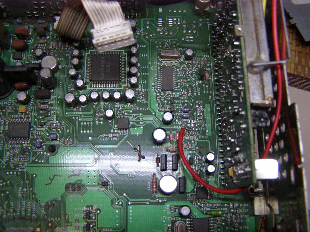

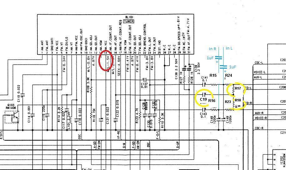

           Всем привет. Решил организовать AUX через АМ диапазон в магнитоле RT2 с последующим подключением к нему, китайского, MP3 и блютуз модуля . Перерыл весь интернет, были лишь описания подключения через CD, но нашел статью на drive2.ru человека под ником YOOREE, вот ссылка AUX через АМ диапазон в магнитоле RD2 PU-2295B PU-2184A — бортжурнал Citroen C5 ︽ 2.0 HD i-потерялось ︽ 2001 года на DRIVE2  для магнотолы RD2 PU-2295B PU-2184A  CITROEN C5.
          Подумав что автомобили идентичные, решил что магнитолы тоже одинаковые. Поэтому было решено снять магнитолу с 607-го и осуществить давнюю мечту.
Вскрыв магнитолу не обнаружил элементы  C142, R130, R131, R132, R133, R134 и R135 там где, примерно, они должны были находиться. Пришлось  вооружиться  тестером, карандашом и листком бумаги, и развернуть часть, интересующей меня, схемы на бумаге. И что выяснилось, что схемы C5-го и 607-го, по крайней мере, та её часть, для выполнения моей задачи, одинаковые, различаются лишь номера элементов, а номиналы элементов совпадают полностью. Правда элементы С148 и С149(С5)  и какие они будут у 607-го  я уже не искал, нет смысла.
                                   И так приступаем.  В магнитоле 607-го.

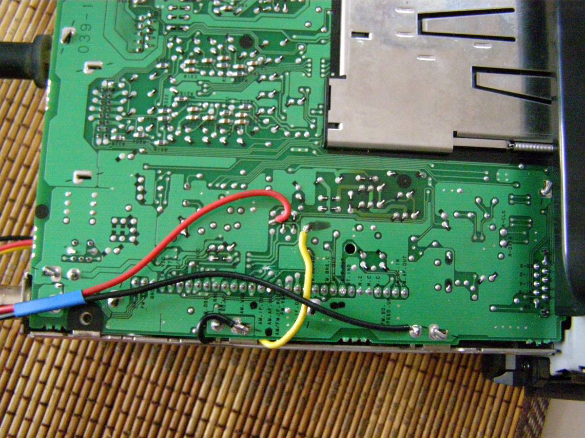

           В первую очередь нужно перерезать дорожку идущую к 14 пину на тюнер, подписанная на плате как AM VCC, по этой дорожке идет питание на тюнер в режиме AM, в последующем с этой дорожки  можно снять плюс для питания MP3 модуля, я припаял жёлтый провод.

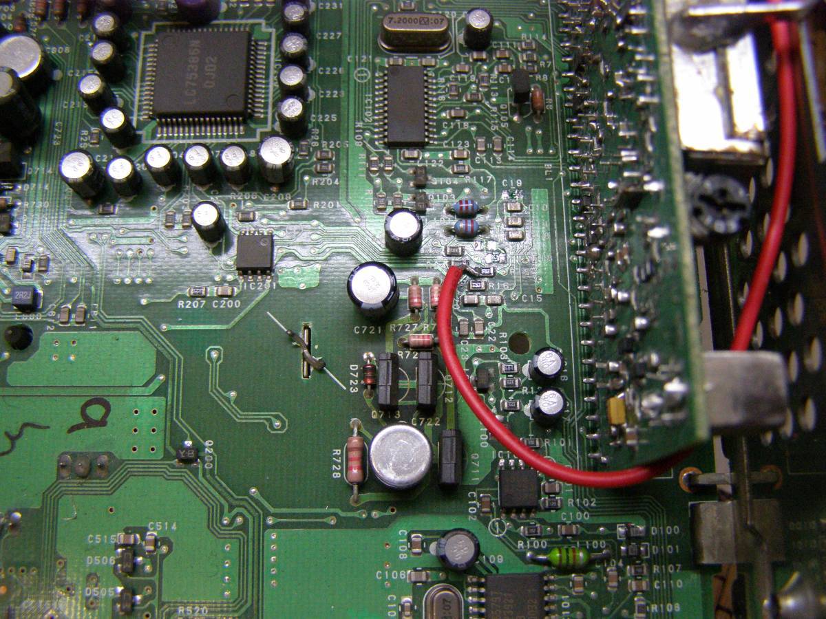

          Вторым делом выпаиваем элементы: С19, R17,R18.  Которые подают моно звук с тюнера на вход предусилителя.
    Третьим делом подпаиваемся через ёмкости ( как ипишет YOOREE ) 1мкФ, я использовал 3,3 мкФ (что было под рукой), к точкам соединения  R16 и R23 это правый канал(припаял белый провод), я подпаялся с задней стороны платы. И к точкам соединения  R15 и R24 это левый канал(припаял красный провод), пришлось подпаиваться со стороны элементов.
           Прошу учесть что на плате использованы SMD элементы, я сам впервые в жизни работал с ними, и у кого мало опыта или нет уверенности прошу не заниматься этим.
       Ситроен С5
               607
  Номинал
C142
C19
0,01
R132
R17
62K
R133
R18
62
R130
R15
15K
R131
R16
15K
R134
R23
10K
R135
R24
10K
       На фото 1111, если увеличить,  я отметил основные элементы. Прошу строго не судить что умею, то и делаю.
Видео не снял ещё, как сниму выложу. Звук отличный, громкий.

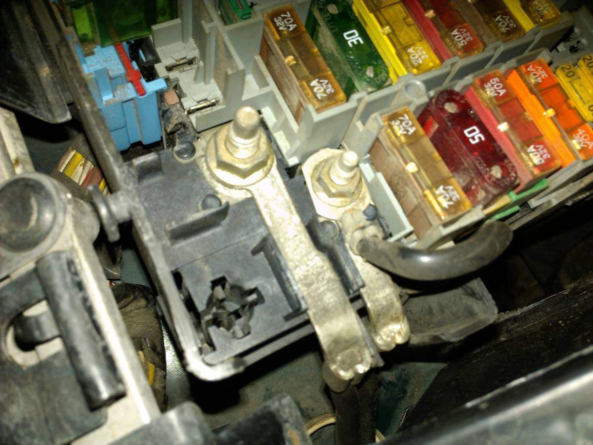

Подскажите где находится плюсовой провод антенны магнитолы rt2. Нужно для подключения сабвуфера.
И еще. Можно взять плюс для сабвуфера от этой клеммы, которая потолще?
Походу антенного плюса на этой магнитоле нет, поэтому взял управляющий плюс от заднего прикуривателя чтобы отключать на дверной ручке.
Теперь поприятнее слушать музыку)
