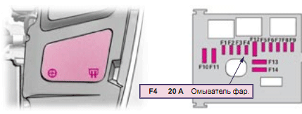

salby Опубликовано 10 декабря, 2010 Жалоба Поделиться Опубликовано 10 декабря, 2010 Кто подскажет каким образом включается омыватель фар....???? Ссылка на комментарий Поделиться на другие сайты Поделиться
Модератор Citrin Опубликовано 10 декабря, 2010 Модератор Жалоба Поделиться Опубликовано 10 декабря, 2010 Работате только при включенном ближнем свете. Включаем свет, омываем стекло-получаем результат на фары. Ссылка на комментарий Поделиться на другие сайты Поделиться

Nikola Опубликовано 10 декабря, 2010 Жалоба Поделиться Опубликовано 10 декабря, 2010 есть возможность выключить этот омыватель фар? ИМХО ненужная вещь +) Ссылка на комментарий Поделиться на другие сайты Поделиться
Модератор Citrin Опубликовано 10 декабря, 2010 Модератор Жалоба Поделиться Опубликовано 10 декабря, 2010 Предохранитель достать.) Ссылка на комментарий Поделиться на другие сайты Поделиться
Nikola Опубликовано 10 декабря, 2010 Жалоба Поделиться Опубликовано 10 декабря, 2010 Предохранитель достать.)все гениальное просто =) а то как съездил на периферию в колхоз - бачка как не было, еле до дома дотянул. Ссылка на комментарий Поделиться на другие сайты Поделиться
Модератор Daiver Опубликовано 10 декабря, 2010 Модератор Жалоба Поделиться Опубликовано 10 декабря, 2010 На дорестайлах F9 (типа, блеснул знанием) Ссылка на комментарий Поделиться на другие сайты Поделиться
Nikola Опубликовано 10 декабря, 2010 Жалоба Поделиться Опубликовано 10 декабря, 2010 На дорестайлах F9 (типа, блеснул знанием)эх... придется лезть в мануал =) (типа похвастался) Ссылка на комментарий Поделиться на другие сайты Поделиться

Nikola Опубликовано 12 декабря, 2010 Жалоба Поделиться Опубликовано 12 декабря, 2010 На дорестайлах F9 (типа, блеснул знанием)эх... придется лезть в мануал =) (типа похвастался)Итак, чутка подытожу.Отключение омывателя фар на 607 рестайлинг производится выниманием предохранителя F4 на 20А в моторном отсеке. Ссылка на комментарий Поделиться на другие сайты Поделиться
