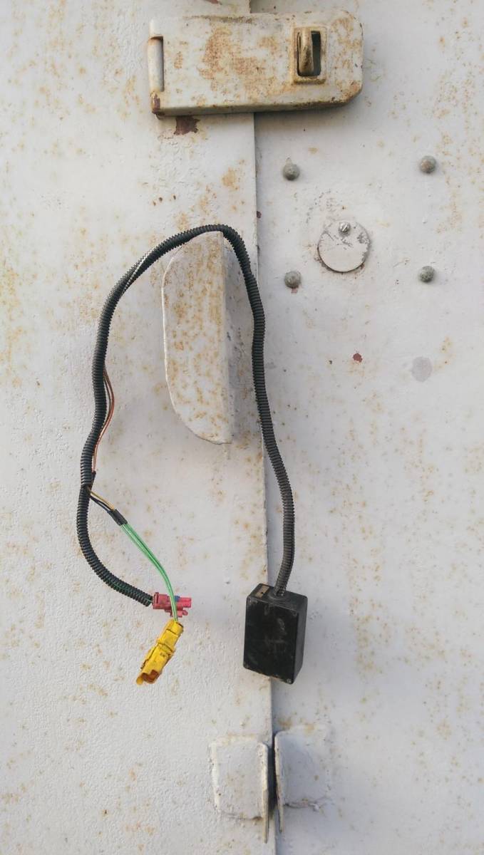

Сергей_by Опубликовано 27 сентября, 2015 Жалоба Поделиться Опубликовано 27 сентября, 2015 вот нашли причину Ссылка на комментарий Поделиться на другие сайты Поделиться
Димыч. Опубликовано 27 сентября, 2015 Жалоба Поделиться Опубликовано 27 сентября, 2015 Ну и расскажи, как к этому пришли и что это, а то многие не знают. Ссылка на комментарий Поделиться на другие сайты Поделиться
Сергей_by Опубликовано 27 сентября, 2015 Жалоба Поделиться Опубликовано 27 сентября, 2015 Пришли элементарно, но приходили недели 1,5 с нервами, за это время благополучно были поменяны регулятор давления и насос в баке, сделано несколько диагностик, брал на разборке несколько датчиков ---подключили бук и смотрим график , завелась работает 10 минут все ок, потом заглохла, при включенном зажигании давление меняется от 400 до 800 (двигатель заглушен) начали шевелить провода - есть изменения , стали вынимать их из заводского кожуха, и тут непонятно куда идущий провод- под правое крыло и на конце этот адский блочок (ЧИП БЛОК) , был в цепи датчика давления топлива , отключили его и вуаля, интересно то что визуально никак не выделялся, когда он был поставлен на машину и сколько прожил мне не известно! Большое всем спасибо за советы! Ссылка на комментарий Поделиться на другие сайты Поделиться

Димыч. Опубликовано 27 сентября, 2015 Жалоба Поделиться Опубликовано 27 сентября, 2015 Интересно, что за самоделка такая? Ссылка на комментарий Поделиться на другие сайты Поделиться
Сергей_by Опубликовано 27 сентября, 2015 Жалоба Поделиться Опубликовано 27 сентября, 2015 это не самоделка, номера сдерты, есть только надпись power block- что то такое, увеличивает немного давление в рампе, без него 279 с ним 330 вроде, где то читал про них для увеличения мощности типо чип тюнинга только без прошивки, стоят 40-60уе Ссылка на комментарий Поделиться на другие сайты Поделиться
