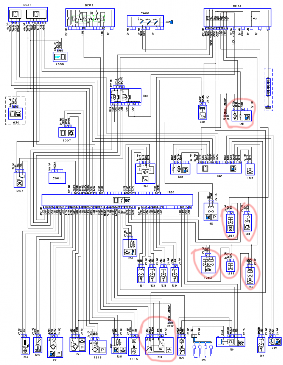

sashk Опубликовано 25 марта, 2017 Жалоба Поделиться Опубликовано 25 марта, 2017 (изменено) 3 часа назад, Alex KZN сказал: Двигатель 4HX (DW12TED4/FAP) все датчики из этого списка имеют опорное питание из блока BSM, этим же напряжением питается и насос из бака. И это же питание приходит в блок BSM от главного реле. Проверьте в BSM предохранители 14, 25, 27, 28, 34 и главное реле. Изменено 25 марта, 2017 пользователем sashk Ссылка на комментарий Поделиться на другие сайты Поделиться
sashk Опубликовано 25 марта, 2017 Жалоба Поделиться Опубликовано 25 марта, 2017 вот схема моторного Ещё обратите внимание на замок зажигания - с него питание на BSM и главное реле идёт. Ссылка на комментарий Поделиться на другие сайты Поделиться

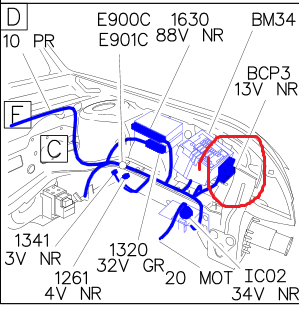

Alex KZN Опубликовано 25 марта, 2017 Жалоба Поделиться Опубликовано 25 марта, 2017 Меня смущает BCP3 – блок коммутации защиты, содержащий 3 реле. Где этот блок, как он выглядит и как работает? Ссылка на комментарий Поделиться на другие сайты Поделиться
патроль Опубликовано 25 марта, 2017 Жалоба Поделиться Опубликовано 25 марта, 2017 Находится перед ВМ34. Коробка. Как работает, ты электронщик, читай по схеме. Ссылка на комментарий Поделиться на другие сайты Поделиться

Alex KZN Опубликовано 25 марта, 2017 Жалоба Поделиться Опубликовано 25 марта, 2017 Всё разобрался. Ларчик открывался просто, контакты самих предохранителей окислились на столько, что прозванивая просто один контак (одну сторону) предохранителя тестер показывал обрыв, чего быть не может. Поставил новые предохранители и всё. Теперь надо снять турбину и прочистить её, а то проехал километров 500 с не рабочей турбиной и теперь она вся засралась. Спасибо всем. Ссылка на комментарий Поделиться на другие сайты Поделиться
