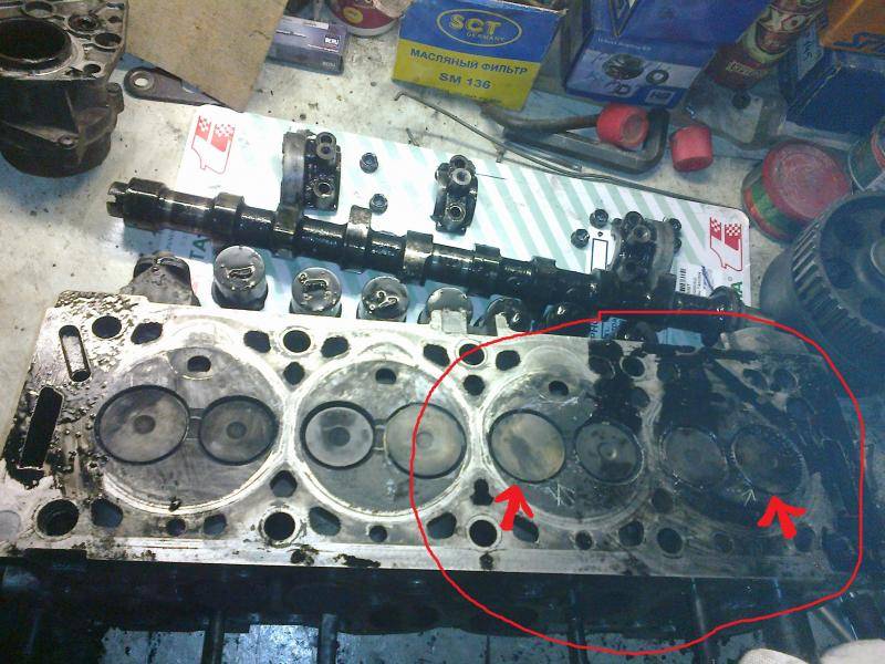

Константин1490 Опубликовано 25 января, 2015 Жалоба Поделиться Опубликовано 25 января, 2015 помогите мне такая ситуация, завел начала по страшному дыметь,из выхлопной такого никогда не было, и перегревается, вынул вообще термостат картина та же, 15 минут сотка градусов и кипит в расширительном бачке, он встроен в радиатор, печка дует холодным. Ссылка на комментарий Поделиться на другие сайты Поделиться
St_SlaviK Опубликовано 25 января, 2015 Жалоба Поделиться Опубликовано 25 января, 2015 100% голову нужно поднимать, пробита или прокладка или сама голова Ссылка на комментарий Поделиться на другие сайты Поделиться
Etatsnis Опубликовано 26 января, 2015 Жалоба Поделиться Опубликовано 26 января, 2015 помогите мне такая ситуация, завел начала по страшному дыметь,из выхлопной такого никогда не было, и перегревается, вынул вообще термостат картина та же, 15 минут сотка градусов и кипит в расширительном бачке, он встроен в радиатор, печка дует холодным. ты лучше расскажи, как ездил до этого? так не бывает, что с вечера всё зае...сь, а с утра уже п...дец Ссылка на комментарий Поделиться на другие сайты Поделиться

SergeyKa Опубликовано 2 февраля, 2015 Жалоба Поделиться Опубликовано 2 февраля, 2015 (изменено) так не бывает, что с вечера всё зае...сь, а с утра уже п...децОчень даже бывает. Бывает , что едешь и при движении прокладку пробивает и вся ОЖ загоняется почуть в цилиндр. Дыму при этом сзади - фиг машины в зеркало увидишь! У самого так было!Поэтому в данном случае пушной зверек уже сдесь и надо голову поднимать и разбираться с проблемой. Изменено 2 февраля, 2015 пользователем SergeyKa Ссылка на комментарий Поделиться на другие сайты Поделиться

Etatsnis Опубликовано 2 февраля, 2015 Жалоба Поделиться Опубликовано 2 февраля, 2015 (изменено) была скорее всего воздушная пробка осталось выяснить, откуда она взялась. так не бывает, что с вечера всё зае...сь, а с утра уже п...децОчень даже бывает. Бывает , что едешь и при движении прокладку пробивает и вся ОЖ загоняется почуть в цилиндр. Дыму при этом сзади - фиг машины в зеркало увидишь! У самого так было!Поэтому в данном случае пушной зверек уже сдесь и надо голову поднимать и разбираться с проблемой. конечно, я говорю не о такой ситуации, а когда реально ездил и всё типа отлично, а утром вышел заводить - машина как не моя. так бывает только у тех, кто не хочет-не может-не умеет хотя бы контролировать уровни тех.жидкостей любая, повторюсь любая проблема в машине идёт издали, и нормальный владелец знает, что уже "приехало", что "на подходе" и на что уже безвозвратно влияют две предыдущие графы Изменено 2 февраля, 2015 пользователем Etatsnis Ссылка на комментарий Поделиться на другие сайты Поделиться
