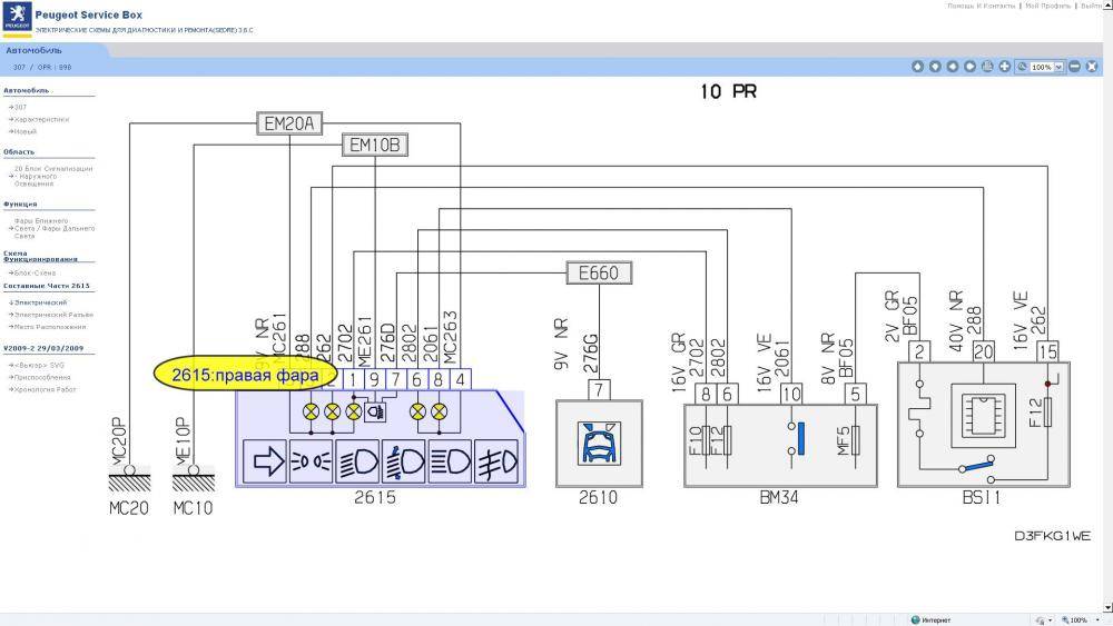

Ребят подскажите 307 не горят перед право, восввообшеичего кроме и зад лево так же ни чего кроме поворотника, мож какие пповоротникаи где? Предохранители или релюшкиЗаранее благодарю?
Я собирался ему скинуть что-то подобное, но там предлагаются 3 варианта типов машин, и в каждом свои варианты в зависимости от исполнения. Моя схема, открытая наугад, отличается от этой. Не зная варианта исполнения,OPR и других подробностей, найти точную схему как пальцем в небо.А для отыскания его неисправности, нужны остальные детали схемы. Вопрос почему фонари не работают по диагонали. Нужно искать связь.Вечерком гляну в Автодате, но боюсь и там варианты.
Не понятно. Те же габариты, имеют раздельные предохранители и точки подключения, но собраны парно; левый борт, правый борт. И никак не по диагонали.В автодате картинка цельная и однозначная. Управление (вернее питание) идет из БСИ. Подрулевой переключатель имеет с БСИ мультиплексную связь. Я думаю разбираться нужно с разъемами, патронами с каждым в отдельности. Проверяй контролькой каждый пин на массу, лучше кинуть длинный провод от минуса аккумулятора. Это если сооброжаешь о чем речь, если нет ищи мастера.
Понимаю, и тестером умею пользоваться
Ладно стопы, габарит тумана сзади, можно будет спаралелить с правой но вот с передом ???
Переднюю фару нашел, на контактах лампочек окисление было, попритирал и прошло. А вот задняя левая не поддаётся
