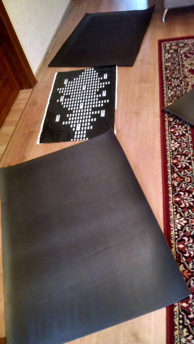

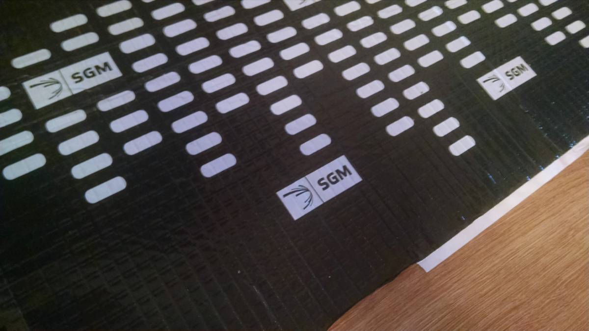

Взял лист облегченной, на малине уже 10 руб за лист...2 мм. Сравнил с обычной и вот такие результаты. Если вибрить двери - как по мне - это довольно существенная разница. Выводы делайте сами
Обычная вибра 2мм
Вес
И новая облегченная
Изменено пользователем BaceK3
ошибки убрал
