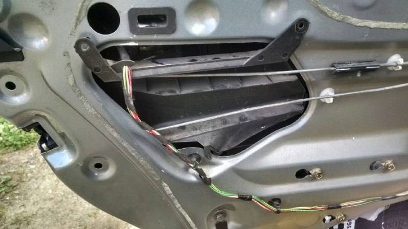

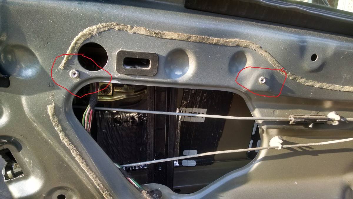

Полез клеить виброшумку, обнаружил на обеих задних дверях по две заклепки непонятного назначения (красным обвел)
У меня чегото нехватает в двери? или для чего они?...прокручиваются свободно. На обеих дверях одинаково, притом чуток подсверленные...
