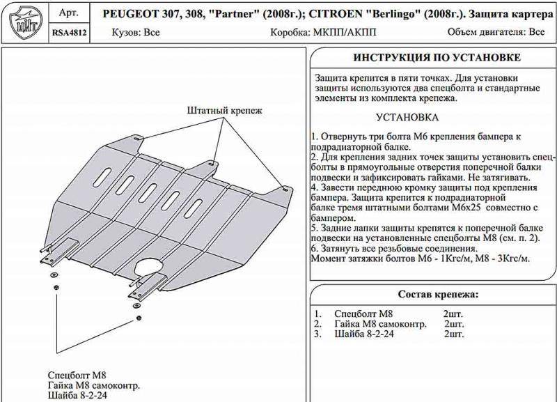

Нашел на exit вот такую. А тут еще дешевле предлагают. Проанализировал. Появилась куча вопросов. Все стальные заводские гнутые и без боковых ушей (оригинальный пластик с ушами) для крепления подкрылков. Ни к чему не крепятся? Болтаются? Самодельная - плоская. Тоже получается, нормально становится? До поддона не достает? А то у меня где-то на даче лист стекловолокна завалялся. Может попробовать с него сделать? Но согнуть его не получится.

Это вся защита? оригинальная состоит из двух частей, меня интересует передняя часть которая крепит бампер снизу. Может у кого есть размеры? Изменено пользователем Клик
У меня только это стоит и вполне устраивает, т.к. она до радиатора доходит. А зачем еще защиту от бампера ставить? Там и защищать то особо нечего.
С ней бампер стоит на машине как влитой а так, хлипковато держится. Да и радиаторы она защищает.
Покупал защиту на сифтрансе. Большую часть металическую. Она идет от подрамника и заканчивается под радиатором. От радиатора до бампера в оригинале идет только пластик, чтоб не поломало бампер в случае контакта. Платил 270 тыс. беларусских плюс 90 тыс. за крепления и болты. Курс был 3000 р. за 1 зеленый. Крепления идут специальные, они вставляются в подрамник через одно отверстие и кладутся горизонтально тем самым гайка в креплении попадает в другое отверстие, но с внутренней стороны подрамника. Таким образом защита снимается и ставится за 5 минут, четыре болта (2-а на 13, 2-а на 16) и четыре болта-защелки для крепления подкрылок к защите. И это все. Клиренс уменьшится на 1,5-2 см под двигателем. Толщина металла около 3 мм может чуть чуть больше, точно не мерил.
